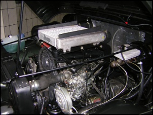

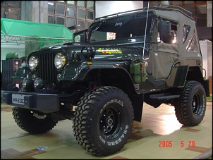

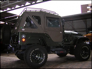

    Este é o jeep que montei:
    motor: esportage turbo diesel
    caixa: esportage
    diferenciais: rural relação 4,88
    suspensão: molas espirais e molas traseiras corsa pick-up
    amortecedores rancho 9000
    pneus general 33"
    tanque inox 70 litros
    maiores detalhes é só perguntar
    Miniaturas de Anexos Miniaturas de Anexos willys militar preparado-image0001_207.jpg   willys militar preparado-brusque_2005_049_880.jpg   willys militar preparado-image0003_131.jpg

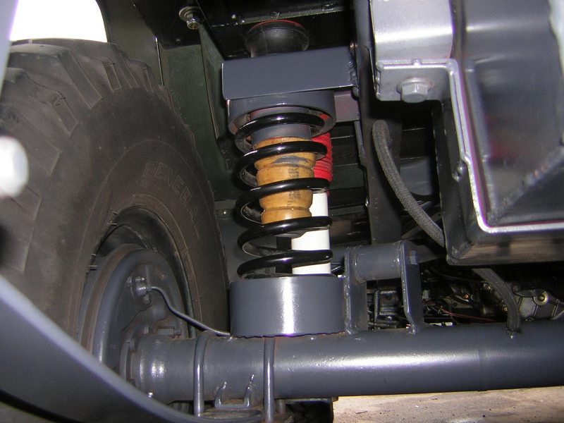

    foto da suspensão
    Miniaturas de Anexos Miniaturas de Anexos willys militar preparado-image0003_159.jpg   willys militar preparado-image0001_134.jpg   willys militar preparado-image0002_207.jpg

    as molas espirais são todas de picape corsa? ele ficou macio no asfalto? mais estavel?
    abraços
    Construí este jeep com o propósito de realisar viágens longas e passeios fora de estrada. Estou me organisando para ir para o Chile com ele.
    As molas espirais são da chevy traseira, as da corsa servem para sustentação no caso de um impacto maior e também para guiarem o eixo.

    você colocou molas traseiras da chevy na frente e traseira do jipe?

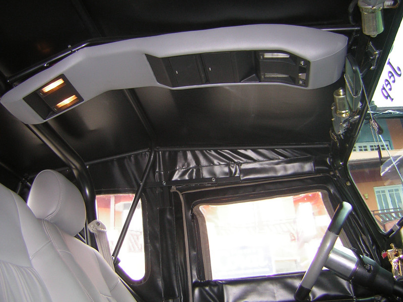

    Usei as molas traseiras da chevy atras e na frente do jeep. Mas já vou modificar o sistema. Vou adaptar um sistema a ar no lugar das molas para que eu possa regular a altura do bixo.
    Miniaturas de Anexos Miniaturas de Anexos willys militar preparado-image0006_104.jpg

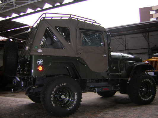

    Só uma curiosidade , quanto tempo vc levou para deixa-lo assim
    Levei em torno de 8 meses para deixá-lo assim, mas estou sempre mudando e adaptando coisas novas.
    Miniaturas de Anexos Miniaturas de Anexos willys militar preparado-image0005_961.jpg
