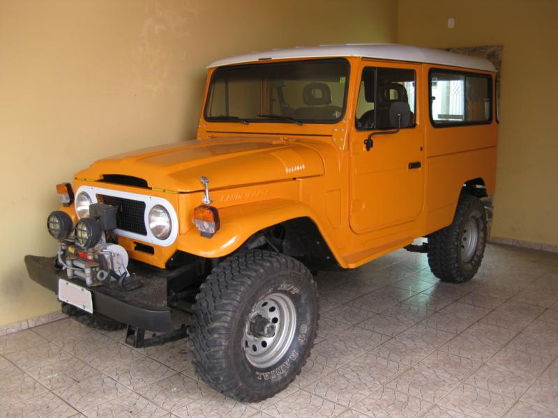

    Adriano enquanto carregam um caminhão ali com os produtos eu mando ai umas fotos da Toy americana que é a cor a ser utilizada, essa laranja é de um amigo do forum, e essa amarela mais clara é uma que achei na net.
    A laranja tem o teto branco, e é a unica que se parece "um pouco" com oque eu quero.
    Miniaturas de Anexos Miniaturas de Anexos Toyota Turbulenta Longa 1982-fotos-toy-pc-031.jpg   Toyota Turbulenta Longa 1982-fotos-toy-pc-122.jpg   Toyota Turbulenta Longa 1982-dsc01774.jpg

    Adriano estava aqui aproveitando minha folga e resolvendo oque fazer na Toy, e me passou umas idéias aqui que vão ser unicas acredito eu.
    Os forros de porta e os forros da parte traseira eu vou fazer em ALCLAD, que é uma chapa aeronautica aluminizada e que nao sofre efeitos de corrosão, presos por um tipo de parafuso saca-rapido de 1/2 volta, oque vai permitir um acesso rapido para eventuais manutenções, e entre os vãos laterais e no teto vou preencher com uma manta de fibra de vidro pra que ela tenha sempre uma otima temperatura interna tanto no calor como no frio.
    O motor ja vou me preparar o bolso pra entrar um 364LA completo com uma K-16 visto que essa configuração na do Felippe funciona muito bem e está aprovada.
    E nessa preparação de bolso tbm entra o ar condicionado, já que vamos desmonta-la, na montagem ja colocamos os radiadores e o condensador do ar.
    O banco traseiro vai ficar sobre um tanque adcional em inox que vai acompanhar toda a curvatura interna dos paralamas traseiros, oque imagino me dê um aumento de 160 litros.
    Vamos pensando no que fazer, e trabalhando pra poder realizar essas idéias.
