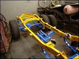

    Hakuna Matata em reforma...
    Depois de 4 anos de árduas trilhas e aventuras o Hakuna Matata foi pro estaleiro...recebeu uma geral no chassis e nos eixos e na carroceria (tava precisando), mas como bom Jipeiro Purista segue com a configuração mecânica original Ford - OHC 2,3 Georgia, câmbio Willys 4m, caixa de direção TRW Gemmer, Dana 44 44/9...

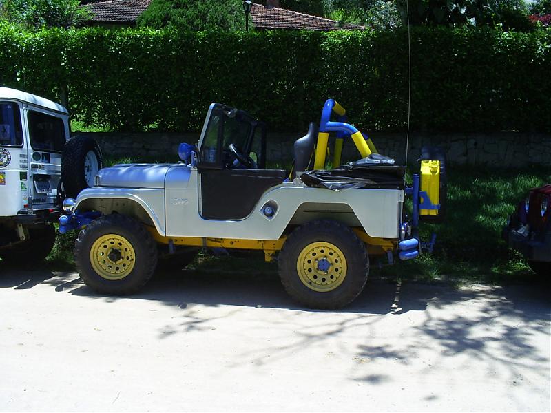

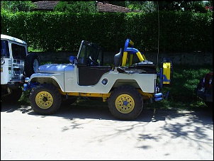

    Fim da reforma
    Ao Fim da reforma o saldo foi:
    *A mecânica continuou original: Georgia 2.3 OHC Ford, caixa 4 marchas e Tcase Willys, cardãs e eixos Dana44 relação 44:9 originais, foram pintados e devidamente revisados.
    *Chassis reformado, reforçado e repintado em amarelo.
    *Elétrica foi toda refeita "by myself", ficou show...modéstia parte.
    *Acessórios Keko que já equipavam o Jeep foram pintados de Azul Miró (GM).
    *Carroceria completamente reformada e pintada em Prata Reflex (VW), descartando de vez a horrível combinação anterior (ouro/prata).

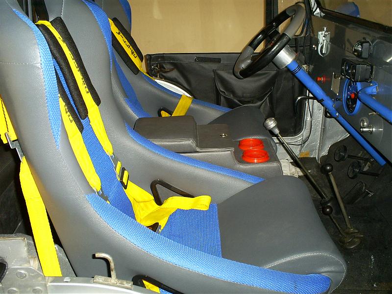

    *Bancos Concha BA11 SanMarino nas cores azul e cinza (sob encomenda) + cintos 4 pts amarelo; banco traseiro c/ caixa de ferramentas e par de falante 6x9" + módulo; Volante Shutt RCW reforrado em couro cinza; console central com porta-latas e cd/mp3 Pioneer deh-3800; acabamento do stº antº em espuma e curvim amarelo; galão 20l amarelo; 2 faróis de 100w cromados; 1 farol c/ grade 100w azul; um farol traseiro cibié 50w; Detalhes do painel em azul miró; manopla de câmbio 4WD importada em alumínio polido c/ escrição Jeep.
    *Sirene e Buzina Marítima acionadas por botões independentes no volante.
    *Pneus 750x16" SuperAgarre FateO em rodas mangels modular amarelas (trilha);
    Pneus 31x10,5x15" Continental AT em rodas mangels cromadas (cidade).
    *tow-bar e em breve um guincho!!!
    *PX Cobra 19 Plus c/ antena Maria-mole.
    *Capota Atlantida moelo antigo (janela enrola manualmente) reforrada em vinilona preta.
    *Snorkel Tuareg.

    Olá Rodolfo.
    Parabéns pelo CJ!
    Pode me dizer a largura e altura desse console entre os bancos?
    Quero ver se o espaço que tenho entre os bancos é suficiente para colocar uma caixa com cd player.
    Obrigado.
    medidas...
    O mínimo de largura tem que ser de 20cm, poi o cd player tem 18,5cm. com relação a altura vai depender do banco que vc usa... mas o ideal é no mínimo 20 cm...pro cd, ah! procure colocar inclinado...
    Depois te envio um desenho detalhado do console, mas se adiantar eu copiei dos bestop americanos.

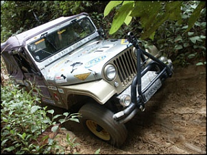

    O Hakuna Matata foi estrear este fim de semana em RAID e já faturou um troféu de 5º lugar na categoria Turismo Sem Equipamento, isso mesmo o velho Jeep correu com o odômetro original concorrendo com Cherokees, Pajeros e Vitaras...não fez feio, o nível da prova eatva de grande dificuldade para navegadores e algumas boas erosões que exigiam dos pilotos e dos carros, mas não preciso dizer que o Hakuna Matata tirou todas de letra...rs
    O video do RAID vai estar no ar em breve em www.tvoffroad.com.br
