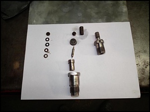

    Fiz a limpeza nos bicos (limpeza pq a calibragem ja estava correta) e foi mais demorado do que esperava. Ainda bem que são só 4.

    Tinha esquecido das fotos.
    Motor partida no lugar...
    Bico desmontado...
