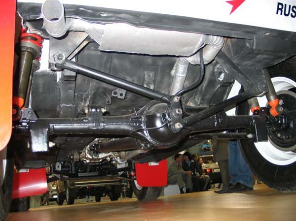

    Caros amigos, dando uma pesquisada, descobri o que axle wrap, para ser mais mais claro é um defeito que tem na suspensão traseira de todas as picapes nacionais e na min ha com o SL que fiz está bem pior. Preciso fazer Ladder bars, ou barras de tração para eliminar esse problema. Alguém sabe quem fez em alguma F1000?
    Pretendo usar canos de 1" de parede grossa.
    Esse modelo acho que cairá bem para que estou precisando.

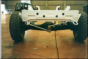

    [QUOTE=Esse modelo acho que cairá bem para que estou precisando.[/QUOTE]
    Edin, uma dúvida:
    Essas do vídeo tem o mesmo efeito dessas abaixo? Elas também são para traseira. Procurei para ford bronco que já tinha visto em algum site.

    SFeitosa, é o mesmo efeito da primeira foto. A segunda foto é uma barra Panhard para o eixo não mover lateralmente, no caso específico de uso de molas helicoidais.
    Andei pensando que terei que refazer os blocos do lift novos para soldar um batente e dar um ângulo na bola do diferencial. Acho que prenderei direto nos blocos novos em 2 pontos.
