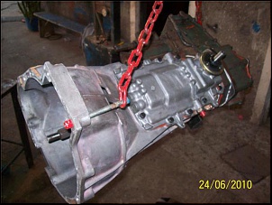

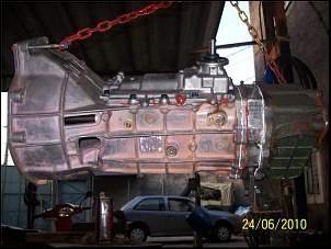

    Olha o tamanho da criança!!!!
    Miniaturas de Anexos Miniaturas de Anexos Marinete-cambio-2.jpg   Marinete-cambio.jpg   Marinete-getattachment.jpg

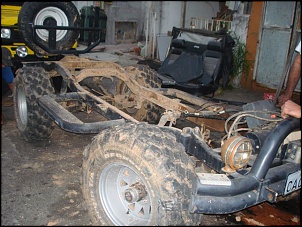

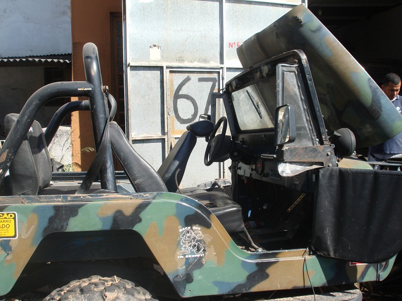

    Agora sim, começa oficialmente a bendita da reforma...
    será que até o natal acaba a bagaça....
    Miniaturas de Anexos Miniaturas de Anexos Marinete-desmonte3.jpg   Marinete-desmonte2.jpg   Marinete-desmonte.jpg

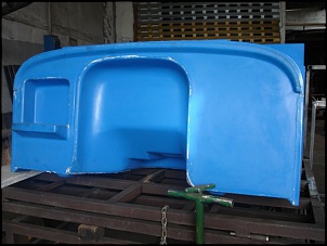

    Seguem fotos fortes Marinete NUA
    Na última da pra ver a trinca encontrada, é a única e só apareceu porque tava com uma solda bemmmm porca. Agora vai ser todo cintado por cima!

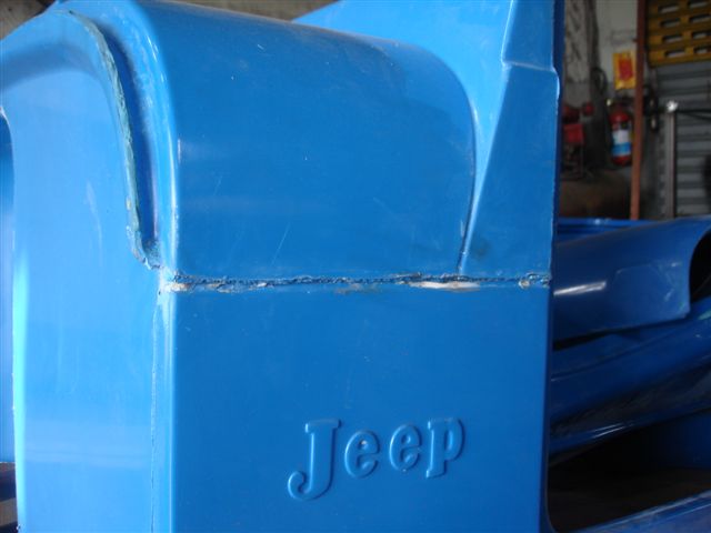

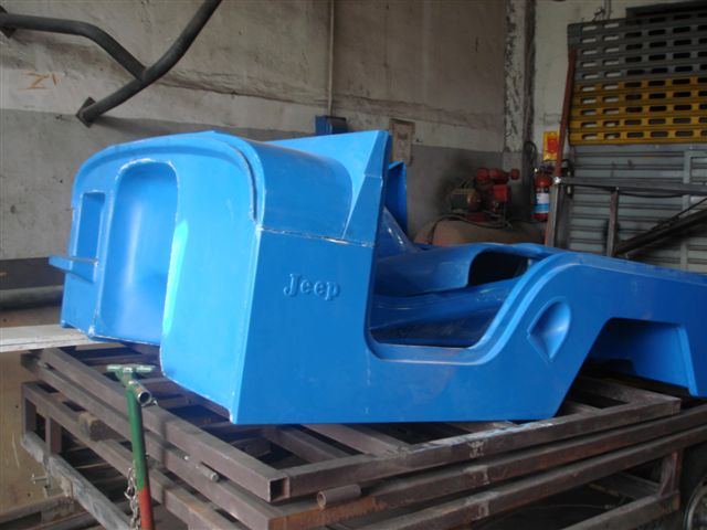

    Carroceria Fiber 4x4.
    Da pra ver as rebarbas deixadas, mas tirando esse frescurinha ta o bicho!!
    Miniaturas de Anexos Miniaturas de Anexos Marinete-imagem-023.jpg   Marinete-imagem-027.jpg   Marinete-imagem-025.jpg   Marinete-imagem-024.jpg

    Caramba o cambio é a mesma furação do OHC ?? :-s rapaz!!!!
    Essa adaptação qual a t-case está usando?
    O motor é o V6 4.0 ou 3.0 ?
    abraços

    Essas rebarbas são phoda!!
    No mais, é uma excelente carroceria!

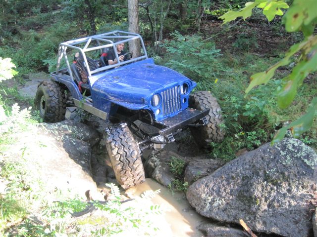

    Rubens, aqui tudo é exagerado

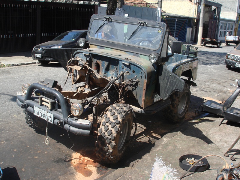

    Motor V6 4.0 das primeiras ranger, 1996 , o cambio vem da mesma serie de ranger e a tcase é de toy! adaptação feita pelo Ratão ( Denis Takashi do forum) ficou bom demais!!!
    Só não sei ainda se vou pintar a carroceria, sei que se eu pintar vou usar o jeep pelo menos 1 ano pra ir ao shopping antes de ter coragem de fazer trilhas... mas se for pra pintar acho que vou usar esse azul ai da foto!!!
    Miniaturas de Anexos Miniaturas de Anexos Marinete-jeep201.jpg   Marinete-jeepride030.jpg
