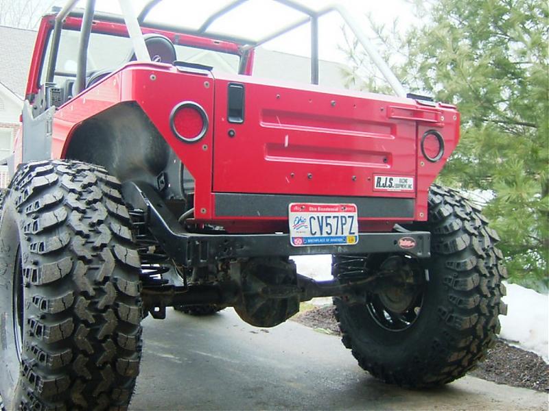

    Incrivel!!!!!!!! Acabo de ter acesso a uma foto do Hulk com o eixo traseiro ja na posição definitiva.
    Essa foto foi tirada por ninjas que invadiram a oficina na sexta feira pela manhã.
    Foi tudo muito rapido, o pessoal da oficina so viu uma fumaça vermelha perto do Hulk e achou estranho.
    Hoje a tarde a foto foi vista num site do Japão sobre Jeeps.
    Antes que os distraidos de plantão perguntem ou comentem:
    1) Os braços são apenas para ensaio, os braços de verdade estão sendo feitos em outro lugar.
    2) Não!!!!!!! Eu não vou usar pneus de tamanhos diferentes.

    Estava reparando uma coisa na foto....
    Deu jeito no chassi? Acho que foi remodelado nao?

    Sandro, tenho 2 perguntas pra vc:
    1. Vc num acha que esses braços traseiros estão muito finos? Não vai dar problema de spoa?
    2. Vc vai usar pneus diferentes nos eixos traseiros e dianteiros? Não vai quebrar cruzeta de direção?
    Sério agora...
    Sei que vc deve ter pensado muito nisso, mas ainda assim vou perguntar por desencargo de consciência .
    Porque vc não fez suportes por "fora" ou por "dentro" do chassis pra poder usar a mola original e manter o desempenho original?
    Vc mediu o "as" com os dois pneus?
    PS: Vc vai usar lanternas originais? Se não, compre aquelas de leds que nem os "america" usam... é muito louco....

    João,
    Não entendi o que voce quis dizer, mas o chassi esta intocado. Somente retirei os suportes que não serão mais usados.
    Rodrigo,
    Não fiz isso por dois motivos, primeiro porque isso iria alterar o desempenho absurdamente, pois deslocar as molas e amortecedores lateralmente no eixo muda a "motion ratio". O Google vai ralar hoje.
    Segundo porque as molas não cabem no eixo em nehuma outra posição que não seja a atual. Lembre-se que uso um D60 com 64,5" de WMS/WMS.

    quando a suspensão traseira trabalhar, o pneu não vai pegar na lataria?
    Martin Melcop

    Perderia um pouco do curso da suspensão.

    Martin,
    Tá de sacanagem? Eu disse la atras que por ultimo sera feita a funilaria para acomodar a nova posição dos pneus.
    Vi tuas peças hoje lá.
    Sergio,
    "The motion ratio is the leverage relationship between the wheel movement and the spring movement". Não se acostuma não.

    Poderíamos tb dizer que :
    The motion ratio of a mechanism is the ratio of the displacement of the point of interest to that of another point.
    The most common example is in a vehicle's suspension, where it is used to describe the displacement and forces in the springs and shock absorbers. The force in the spring is (roughly) the vertical force at the contact patch divided by the motion ratio, and the wheel rate is the spring rate divided by the motion ratio squared.
    This is described as the Installation Ratio in the reference. Motion Ratio is the more common term in the industry, but sometimes is used to mean the inverse of the above definition.

    Acho que eu saquei o lance do motion ratio....
    Bão, o pessoal que fosse andar iria ficar mareado, iria precisar tomar um dramin no caminho da trilha e os rock bar seriam seus novos skids... pelo menos ia ficar mais macio quando pasasse nos buracos, quebra-molas e meio fios

    João,
    Apos de olhar de bom tempo na foto...Entendi finalmente!
