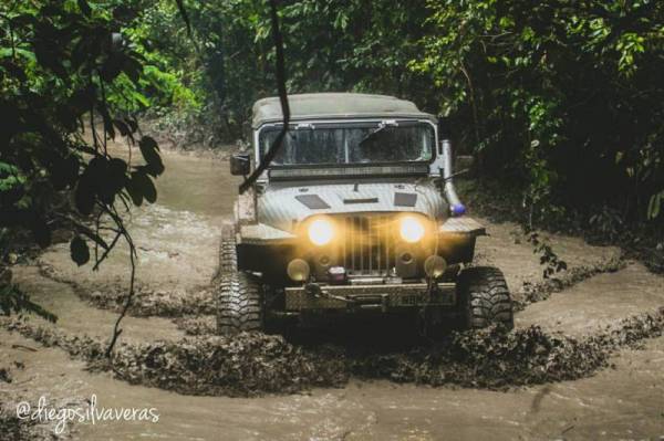

    LINDAS AS FOTOGRAFIAS, PRINCIPALMENTE A PRIMEIRA COM A BANDEIRA!!!!
    ESPERO UM DIA VISITAR O CROCODILLO COM O JAVALI, OPS, FICOU MEIO ESTRANHO A FRASE, KKKK
    MAS O ESPÍRITO TE GARANTO É O MELHOR POSSÍVEL

    Elmer, seu jipe é realmente muito bonito e único!
    Show de bola!
    Parabéns mesmo!
