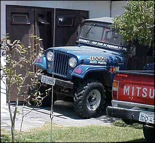

    Muitos são a favor de SPOAR se for para utilizar pneus de 35" para cima, contudo constatei que utilizando molas originais cansadas, porém ainda com certo angulo, elas ficam praticamente retas quando SPOADAS e o jeep não fica aquele monstro de alto. Certamente que altera o CG mas não é algo de outro mundo. Segue foto do Cj5 de algum colega do fórum, que desde já peço autorização de utilizar como exemplo, reparem que ele utiliza os feixes originais e pneus 7.50 e não ficou desproporcional.

    Olha só a minha fonte de inspiração, o proprietário foi muito feliz nas alterações sem ter descaracterizado a viatura.
