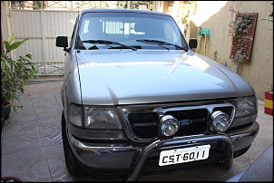

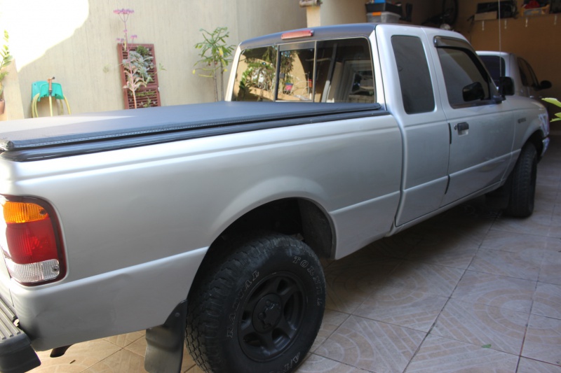

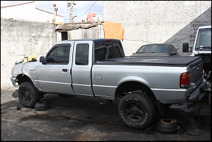

    Meu colegas foristas, venho aqui apresentar minha nova viatura:
    Ranger supercab 99 2.5 maxion diesel com cacamba de 7 pes.
    Troquei ela pela minha sw4 3.4 v6 gasolina, no intuito de aumentar a autonomia e principalmente por conta da cacamba. eu sempre tive vontade de ter uma ranger com portas suicidas.
    Vou colocar umas fotos e ai vou contando sobre o que pretendo fazer pra deixar essa danada do meu jeito!!
    Ranger Supercab 99 Maxion -  '' TUC TUC ''-img_9664.jpgRanger Supercab 99 Maxion -  '' TUC TUC ''-img_9665.jpgRanger Supercab 99 Maxion -  '' TUC TUC ''-img_9666.jpgRanger Supercab 99 Maxion -  '' TUC TUC ''-img_9667.jpg

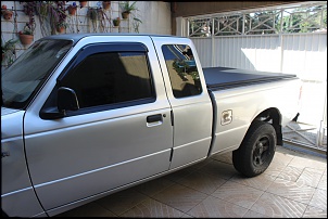

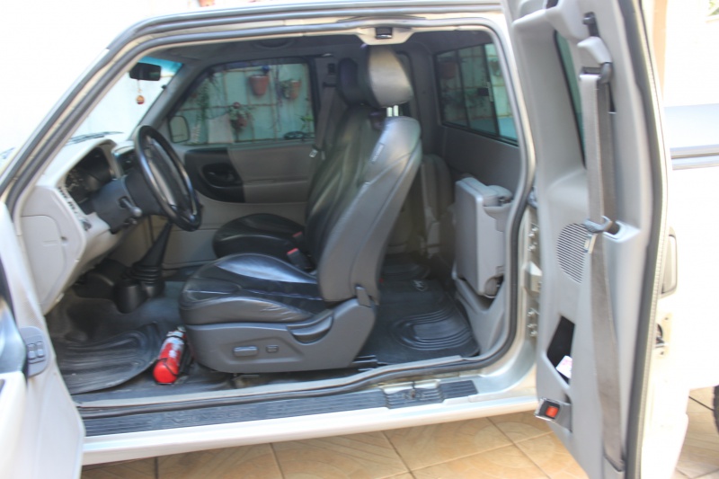

    O carro ate que esta bom, os pneus estao 1/2 vida, a suspencao esta zeradinha, eletrica com tudo ok, esta com os bancos do veloster ( o do motorista eletrico).
    Precisa tirar alguns vazamentos de oleo, e arrumar o motor do 4x4 e funcionar o ar quente (que esta eliminado).

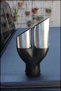

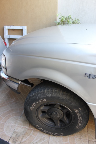

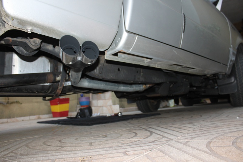

    Primeira coisa que fiz foi colocar o escapamento diretao, la no Dinhos escapamentos e usei uma ponteira dupla do Polidao,
    Ficou com um barulho ANIMAL,pra quem gosta ne!!!! kkk
    seguem fotos:
    Ranger Supercab 99 Maxion -  '' TUC TUC ''-img_9670.jpgRanger Supercab 99 Maxion -  '' TUC TUC ''-img_9679.jpg

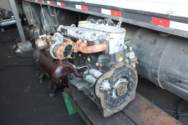

    Motor do 4x4.
    Fui ate um colega mecanico Italo que testou o motor do 4x4 e disse que ja era.... ele tinha la um de troller, testou na bancada e funcionou. Trocou os plugues (que sao diferentes ) e colocamos no carro e nao funcionou.
    Ai comecou a minha saga: testamos o botao, o vacuo, o modulo, e a energia nao chegava la embaixo no plug.
    desistimos nesse dia.
    Dois dias depois levei a Ranger em um auto eletrico aqui perto pra ele pesquisar o chicote.
    Resumindo o carro ficou la 10 dias, verificaram o carro todo, mandaram recondicionar este motor que e do troller 2002 e NADA!!! Foi quando decobriram que o motor desta ranger, envia um sinal para o modulo gem e este devolve a energia ao plug. Pois bem eles pegaram um motor da ranger plugaram la e funcionou perfeito na hora!!!
    E eu tive que morrer com uma grana e ainda fiquei com um motor eletrico do troller 2002 revisado.....

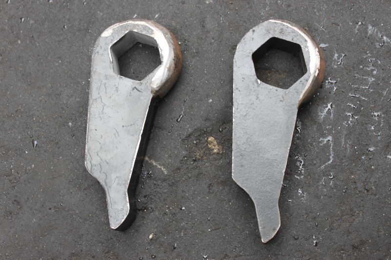

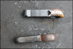

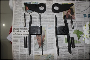

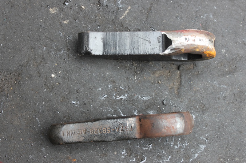

    Vou instalar o lift suspension de 3 da gpartsbr, as pecas sao bem parrudas e de aco, diferentes das originais de sao de ferro fundido, porem pelo preco do kit poderia vir melhor acabado, tive que levar no torneiro para encaixar os tubos nos jumelos e arredondar a peca da barra de torcao dianteira. seguem fotos de como veio e como ficou para instalacao:
    Ranger Supercab 99 Maxion -  '' TUC TUC ''-img_9684.jpgRanger Supercab 99 Maxion -  '' TUC TUC ''-img_9836.jpgRanger Supercab 99 Maxion -  '' TUC TUC ''-img_9839.jpgRanger Supercab 99 Maxion -  '' TUC TUC ''-img_9840.jpgRanger Supercab 99 Maxion -  '' TUC TUC ''-img_9842.jpgRanger Supercab 99 Maxion -  '' TUC TUC ''-img_9841.jpg
    Primeira foto como vem o kit
    penultima foto comparativo peca original e do kit
    essa peca da dianteira corre em uma outra peca chamada isolador da barra de torcao que e arredondada, e como a do kit veio quadrada tive que mandar no torneiro pra ficar perfeito.

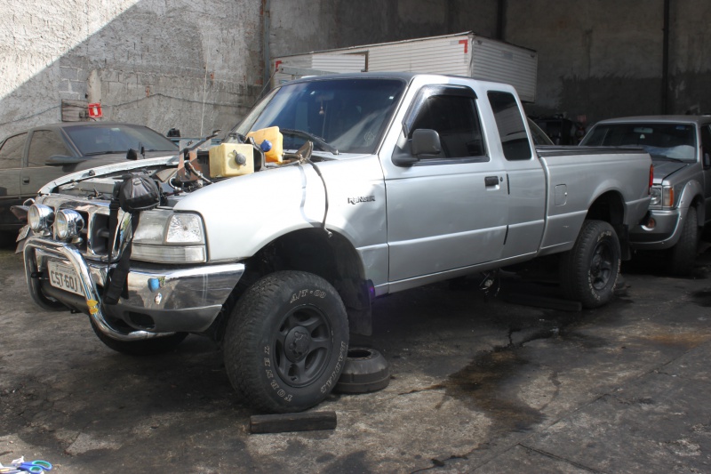

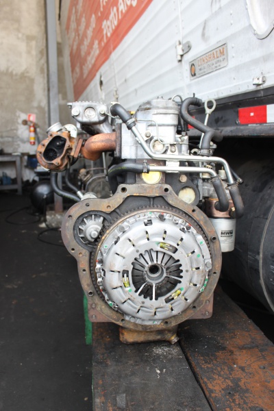

    Logo na semana que peguei a Ranger fomos ao guaruja passear e testar o desempenho na estrada.
    Foi muito bem, mais na volta suindo a serra em quinta marcha a 90 / 100 km/h notei a temprerarura subindo bem devagar, nos ultimos metros de subida ela estava no ultimo ponto branco antes do vermelho. Quando chegamos na reta comecou a baixar e consguimos chegar em casa.
    No dia seguinte tinha vazado toda a agua do carro pela parte de traz do motor olhei bem e nao consegui saber se era o cavalete duplo de agua ou selo do motor, completei a agua e levei no mecanico de confianca ( Vitoria diesel zs sp ), chegando la o Adriano tirou o cavalete que nao estava furado.
    Resultado: tem que tirar o motor, e JAQUE vai tirar ne....rs
    Quando tirou o motor pudemos ver que tinham muitas coisas a fazer porem coisas simples e ja approveitei pra trocar correias e etc.
    - kit da correia
    - retentor do comando
    - retentor do virabrequim
    - retentor do volante
    - correia dentada
    - correia do alternador
    -correia do ar condicionado
    - rolamento da correia do ar condicionado
    - rolamento do esticador da correia
    - junta da tampa de valvula
    - rolamento da tampa dianteira de distribuicao
    - estrela do rolamento da tampa
    - cavalete de agua reto
    - cavalete de agua traseiro duplo
    - 4 selos do bloco do motor
    - 1 selo do cabecote
    - embreagem s/ atuador
    - respiro antichamas
    - valvula termostatica
    -radiador de oleo ( que vai em cima do filtro)
    - junta da carcaca da valvula termostatica
    - junta triangulo da agua
    - radiador do ar quente
    Bom achei que fosse simples mais quando comecei a cotar os precos fique de cabelo em pe!!!
    Cotei na sonervig deu 10 mil na superfor 9 Ai pensei, vou deixar o carro de lado pois nao vale a pena.....Ai apareceu uma luz que foi o Marcos da Polipecas com atendimento de primeira e so trabalha com pecas originais Mwm. Resultado tudo menos a embreagem por 1700 ou seja existe diferenca de 500% entre um fornecedor e outro, isso pq cotei em 5 de sp.
    A embreagem eu achei por 3000 em um por 1800 na media ai alguns amigos disseram: Compra recondicionada de 500 pila,
    Nao desisti e encontrei nova original Luk por 850.
    Segue foto das pecas da revisao inicial:

    Lift suspencao de 3pol instalado, na traseira esta no maximo e na dianteira no minimo, vamos colorar o motor pra regular a dianteira. Seguem fotos de como esta:

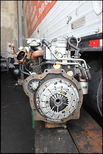

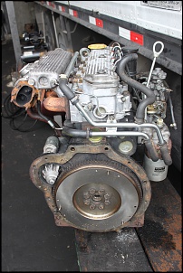

    Motor:
    Foram trocados todos os retentores, juntas, selos, mangueiras, canos, tubos, correias, esticadores e rolamentos, resfriador de oleo, regulou as valvulas, deu um passe de pedra no volante e instalacao da embreagem zero. Todas as pecas originais.
    Ranger Supercab 99 Maxion -  '' TUC TUC ''-img_9828.jpgRanger Supercab 99 Maxion -  '' TUC TUC ''-img_9827.jpgRanger Supercab 99 Maxion -  '' TUC TUC ''-img_9830.jpgRanger Supercab 99 Maxion -  '' TUC TUC ''-img_9851.jpg
    Agora estamos aguardando chegar o radiador de ar quente, para montar todo o painel por dentro e a parte do ar no cofre pra poder colocar o bixo de volta no lugar. Provavelmente segunda......

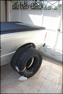

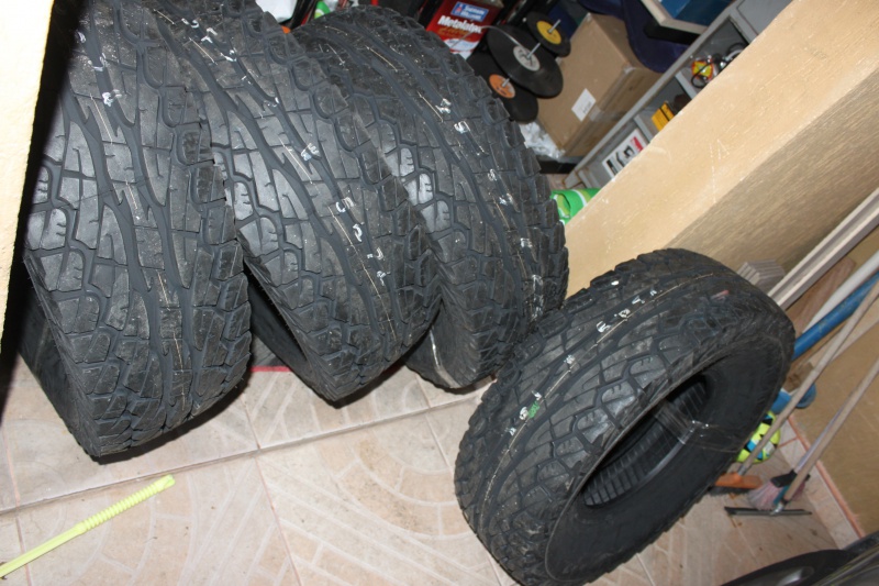

    Fala Rubens beleza???
    Nao sao esses nao, esses ai sao os originais 235/75/15 os 32 estao aguardando sair da mecanica ai vou levar aqui perto no polidao para restaurar as rodas, remover a tinta das calotinhas e pintar as rodas de grafite brilhante.
    To louco pra ver com os pneus mais fazer o que ne.
    Ranger Supercab 99 Maxion -  '' TUC TUC ''-img_9672.jpgRanger Supercab 99 Maxion -  '' TUC TUC ''-img_9673.jpgRanger Supercab 99 Maxion -  '' TUC TUC ''-img_9674.jpgRanger Supercab 99 Maxion -  '' TUC TUC ''-img_9675.jpgEsses sao os pneus que vou colocar, nas fotos do post anterior ela ja esta mais alta 7,5 cm.
