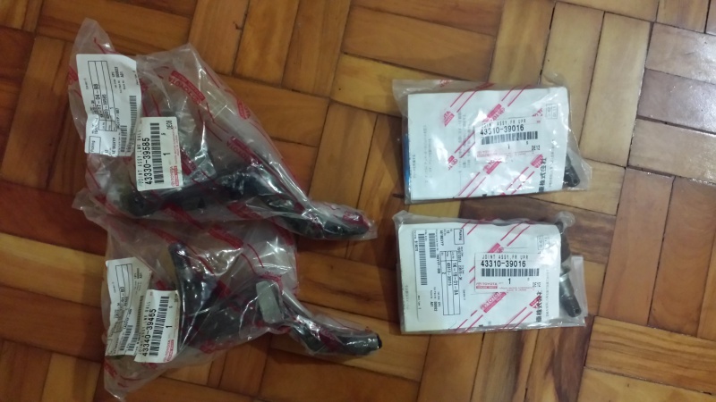

    Compra da semana.
    2 Pivôs inferiores
    2 Pivôs superiores
    Originais, é claro!

    Citação Postado originalmente por OliverThies Ver Post
    Compra da semana.
    2 Pivôs inferiores
    2 Pivôs superiores
    Originais, é claro!
    Oliver..
    Ta ficando zero o carro !
    E qual sintoma que te fez trocar os pivos?

    Tinha 1 pivô superior que estava com a coifa rasgada.
    Ainda não faziam qualquer tipo de barulho porém estão com 180mil kms.
    Estou trocando para ficar tranquilo.
    Como tenho viajado muito com o carro acho que vale o investimento.

    Esses pivôs são puta resistentes! Vendi a minha Sw4 com 175mil km e com pivôs inteiraços sem folga alguma.
    Vcs vai ter uma tranqulidade de no mínimo 10 anos.
