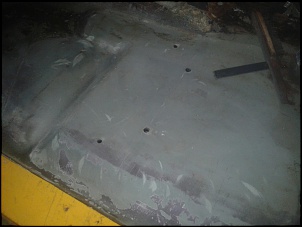

    Mais fotos, limpando a cola com querosene, espátula e para o acabamento ficar lisinho escova de aço de fio fino, bem de leve pra não marcar a fibra, estou gostando do resultado. Pena que o tempo é curto, só depois das 18H30.
    Foto 1: Já aplicado o querosene
    Foto 2: Raspado com espátula
    Foto 3: Resultado depois de passar a escova de aço de fio fino. (Sempre usando óculos por que solta muito fio)
    Foto 4: Escova de aço

    Grande amigo Sr. Lauro, deu bastante trabalho a remoção da manta, carpete e cola, mas finalmente consegui aplicar o bati pedra hoje, comprei da marca anjo, com thinner proprio para ele, secou muito rápido. Apliquei 3 demãos no kindim.

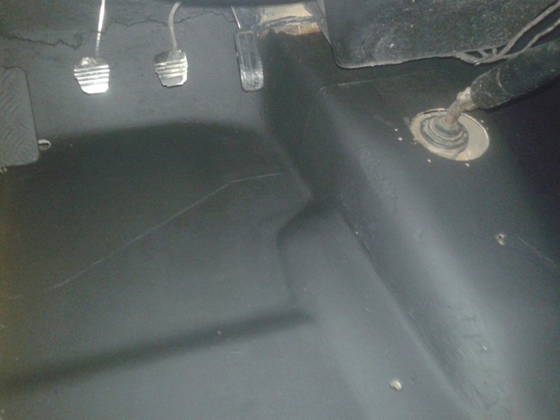

    Batida de pedra aplicado, agora falta pintar o painel e o console.

    Marcelo, vou ser sincero contigo... Ontem eram 17:45 quando pensei: vou começar a arrancar o assoalho! Comecei pelo porta malas e em 10 minutos ja tinha arrancado toda a parte mais alta onde fica o banco traseiro e o mini porta malas... Pensei: o cara só pode tá de brincadeira comigo e inventou que demorava e dava trabalho! Dai comecei a arrancar o da frente! kkkkkkkkkk Maldita manta ruim de tirar!!!! E era dali que vinha o cheiro de podre kkkkkkkk!
    Detalhe: tava tudo úmido por baixo da borracha e mais ainda por baixo da manta!! Parei por alí... acho que hoje a noite termino de tirar!
    Vou ser sincero de novo: ficou muito bom o assoalho com bate pedra (assim como o do TH Cerga)!!
    Umas últimas perguntas: usou que tipo de rolo? Espuma ou lã? E onde o rolo não alcança, pintou com pincel? Mas não ficou diferente a "rugosidade" da coisa (ficou marcado)?
