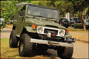

    Nem me passou pela cabeça fazer a pintura do teto com tinta branca. Na verdade, não lembrei do teto rsrsrsrs... Mas, a máscara seria branca, depois pensei em deixar preta. Contudo, acabei optando, por sugestão dos amigos do 4x4brasil, pelo champanhe na máscara e no snorkell. Mas, se houver outra chance de pintar o teto (e a máscara) de branco me arrisco a fazer a empreitada.
    aqui, o branco caiu bem na máscara.
    (imagem da Internet)

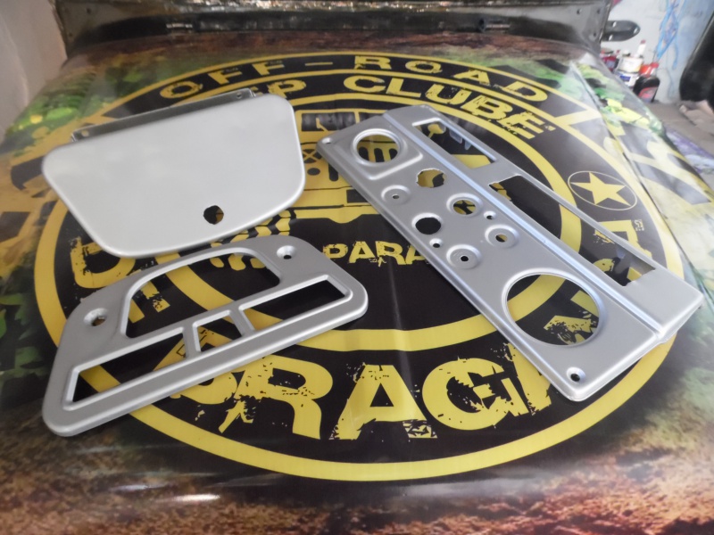

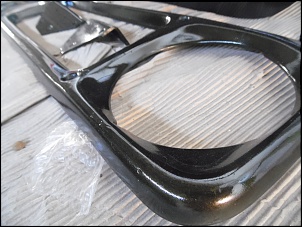

    Os painéis que encaminhei a uma loja de pintura automotiva deveriam ter sido tingidos com o "branco neve". Mas, executaram a pintura no tom (cinza) original. O mesmo ocorreu com a máscara. O pintor que lançou tinta no Jeep em dia de chuva deixou a máscara na cor da carroceria da Band. Para esse erro, há solução: pintá-lo em agosto após a temporada de trilhas e expedições. Quanto ao snorkell, a surpresa não foi diferente: ele foi pintado de preto fosco. Enfim, além da máscara devo alterar a pintura do snorkell em agosto num outro lugar qq, mas, bem longe dos lugares por onde passei e requeri serviços de pintura até agora.
    Prata
    Verde
    Preto fosco

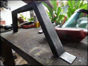

    Dando sequência as obras, construí um suporte de faróis de milha numa posição que me permita instalar um guincho elétrico sem qualquer tipo de esbarramento. Para isso, usei um perfil U de ferro, marquei os pontos de corte e, depois, pedi ajuda a uma amigo para acertar as dobras depois dos cortes que fiz. Agora, falta aplicar uma tinta.

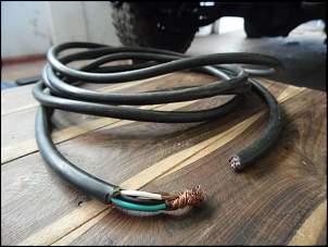

    Cabo PP 7/1,5mm

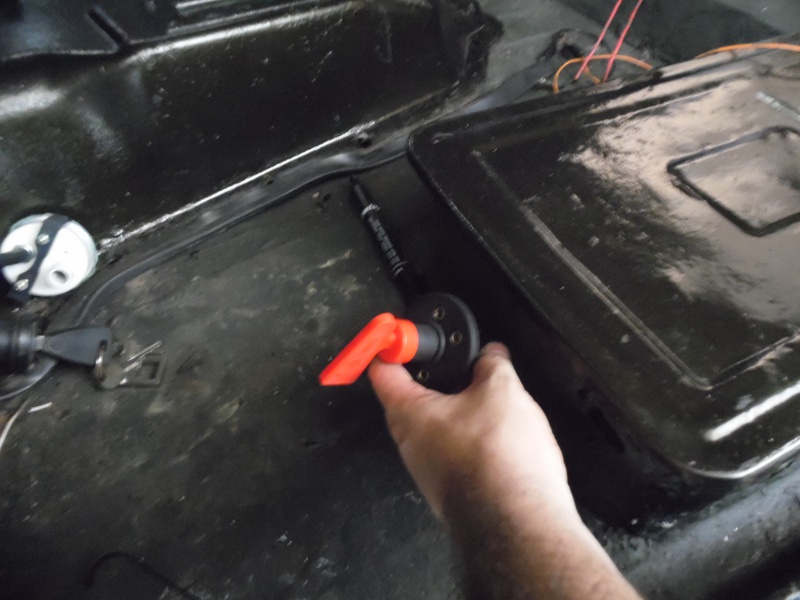

    Chave geral de energia
    Aqueles que devem fazer a instalação elétrica recomendo duas coisas: usem relé de 400w da F-4000 nos faróis e use fiação PP. Por dois relés de Ford F-4000 paguei R$101,00 e fiz tal investimento por conta da sua durabilidade, resistência à água e rendimento. No caso da fiação PP, acho que escolha melhor não há. Sai de cena aquela "macarronada" de fios por dentro de um tudo de conduíte -onde ocorre junção de terra, água, etc.. comprometendo a qualidade/durabilidade dos fios -, e entra em cena um fio grosso contendo 7 outros fios de 1,5mm que no meu caso serão usados para acionar: sinaleiras, farol baixo, farol alto, lanterna, farol de neblina, farol hella e buzina.

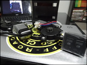

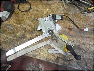

    Em breve, um amigo toyoteiro - Lauro Cardoso - deve lançar um tutorial no site do Jeep Clube de Bragança ensinando quem queira aplicar vidro elétrico em bandeirante. Quem curte uma "perfumaria" não vai deixar essa passar em branco.
    Toyota Bandeirante 608 - BandToy 1985-sam_4476.jpg Toyota Bandeirante 608 - BandToy 1985-sam_4591.jpg
    Por falta de um relé não instalei o meu kit nesse último domingo. Mas, no próximo sábado a instalação deve ser executada e aí posto fotos e quem sabe um vídeo mostrando como ficou...
