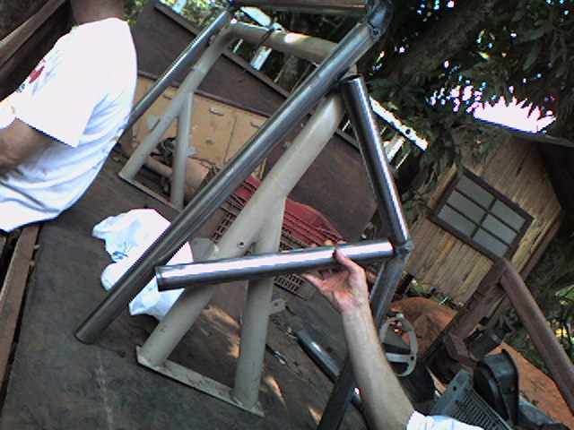

    - Santo antônio homemade home designed de aço 1020 com tubo de 2''
    ( Será armação da futura capota também homemade targa )

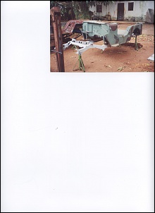

    Bom. Eu sou novo por aqui. Estou começando no mundo 4x4. Sempre vi os jeeps do meu tio ( Tuna ) e ficava animado de poder andar e fazer trilhas de zequinha. Em janeiro desse ano eu pedi prele bolar um projeto pra um jeep pra mim, ele encontrou esse Kaiser em fevereiro, daí começamos o projeto do Clementine.
    Miniaturas de Anexos Miniaturas de Anexos Kaiser M 606 - Vurgo Clementine.-3_003_185.jpg   Kaiser M 606 - Vurgo Clementine.-3_108.jpg

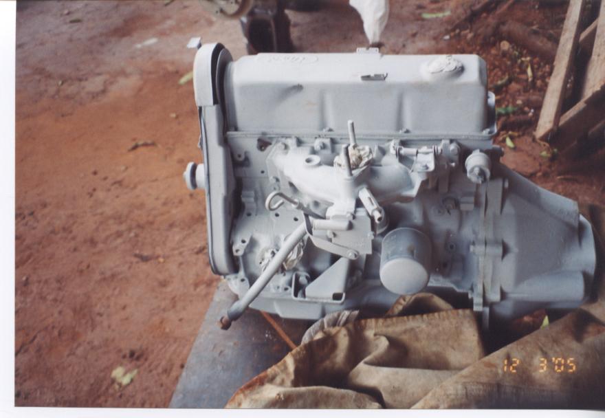

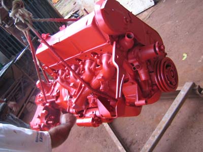

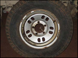

    Mais fotos.

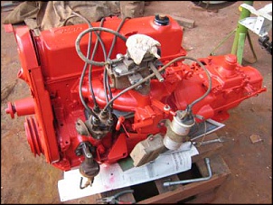

    Miniaturas de Anexos Miniaturas de Anexos Kaiser M 606 - Vurgo Clementine.-rodas_910.jpg   Kaiser M 606 - Vurgo Clementine.-motor1_114.jpg   Kaiser M 606 - Vurgo Clementine.-motor_146.jpg

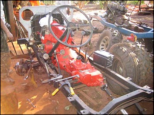

    Mais fotos.
    Miniaturas de Anexos Miniaturas de Anexos Kaiser M 606 - Vurgo Clementine.-clements_176.jpg   Kaiser M 606 - Vurgo Clementine.-montagem_188.jpg

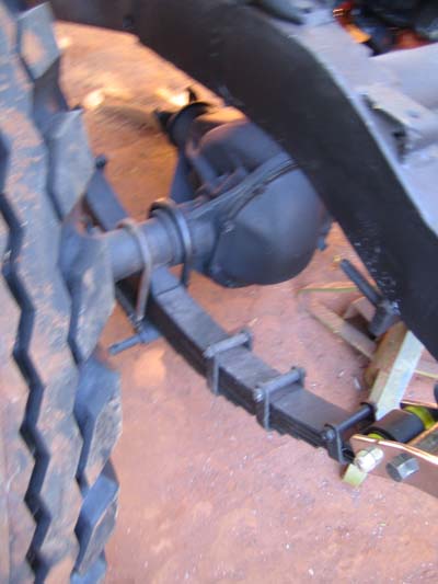

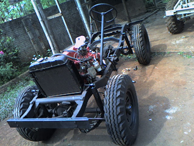

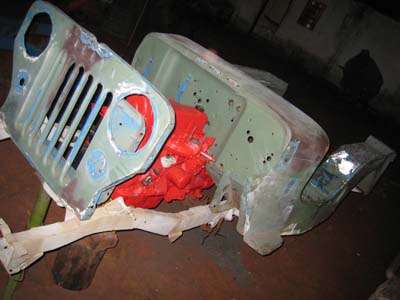

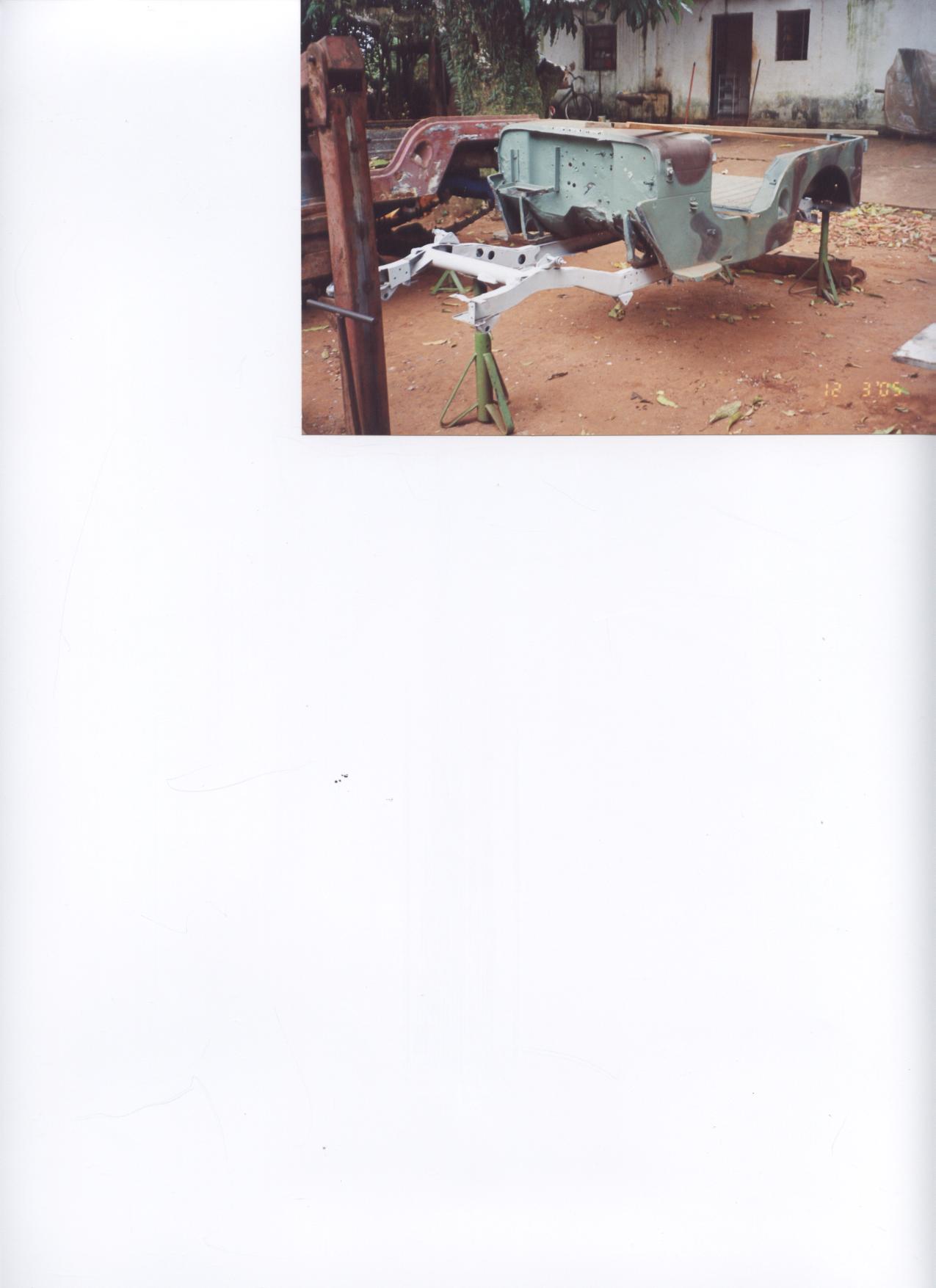

    Essas fotos são depois que foi pintado o chassi.. e revisados o sistema das molas da suspensão.
    Miniaturas de Anexos Miniaturas de Anexos Kaiser M 606 - Vurgo Clementine.-chassi_534.jpg   Kaiser M 606 - Vurgo Clementine.-detalhe_877.jpg   Kaiser M 606 - Vurgo Clementine.-frente_206.jpg

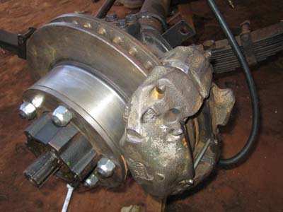

    Fotos das pinças
    Miniaturas de Anexos Miniaturas de Anexos Kaiser M 606 - Vurgo Clementine.-photo-0017_574.jpg   Kaiser M 606 - Vurgo Clementine.-atl_willyscapota14mdg_954.jpg   Kaiser M 606 - Vurgo Clementine.-voil__930.jpg

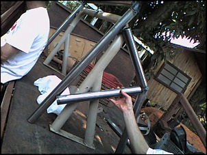

    Essas fotos são mais recentes da reforma. Ela ficou parada um tempo.. Probremas técnicos. Mas voltou a andar. Está sendo instalado agora o sistema de freio de mão no cardãn e instalando as válvulas reguladoras para as duas pinças traseiras.
    Miniaturas de Anexos Miniaturas de Anexos Kaiser M 606 - Vurgo Clementine.-photo-0029_117.jpg   Kaiser M 606 - Vurgo Clementine.-photo-0030_212.jpg   Kaiser M 606 - Vurgo Clementine.-photo-0031_206.jpg

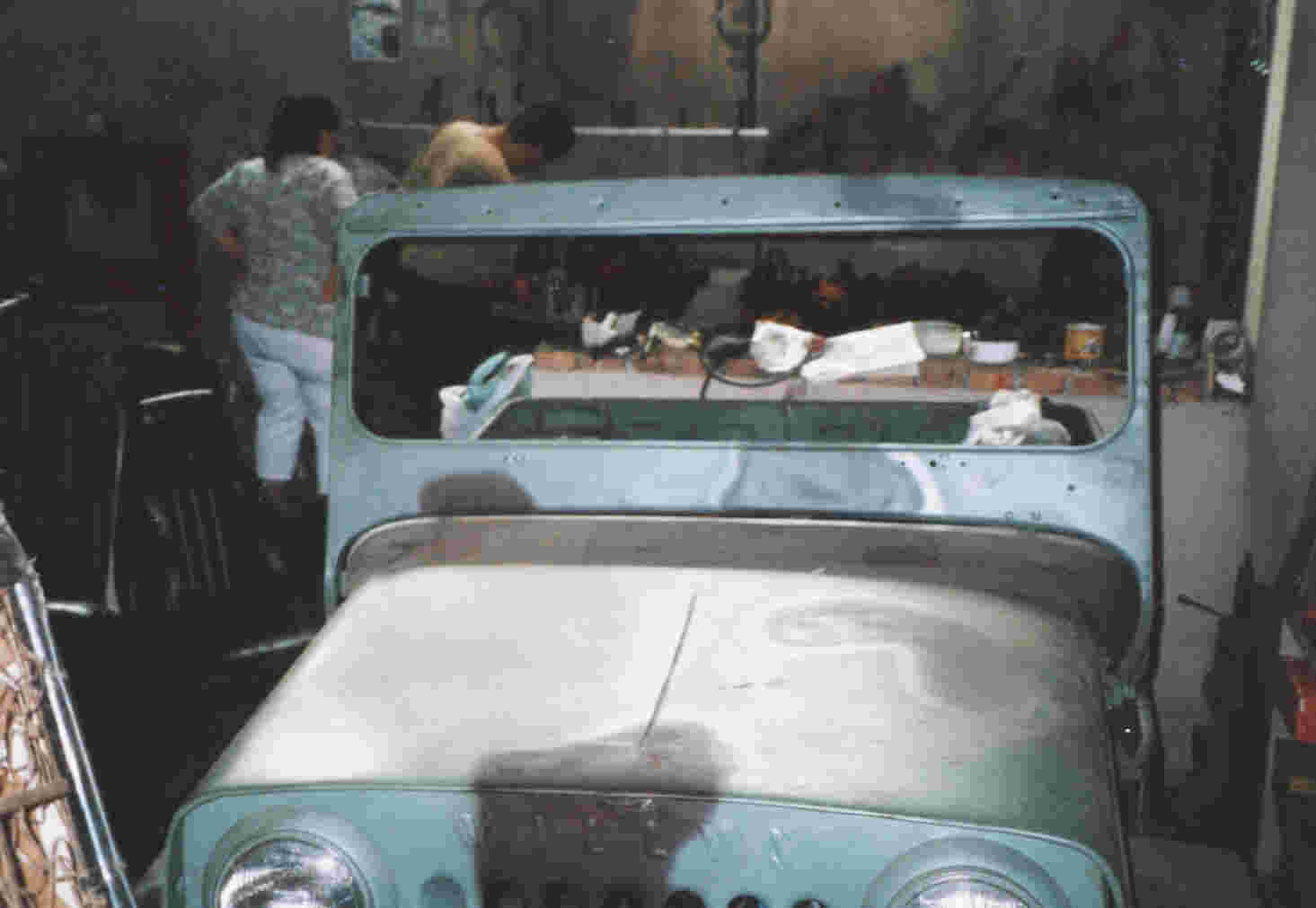

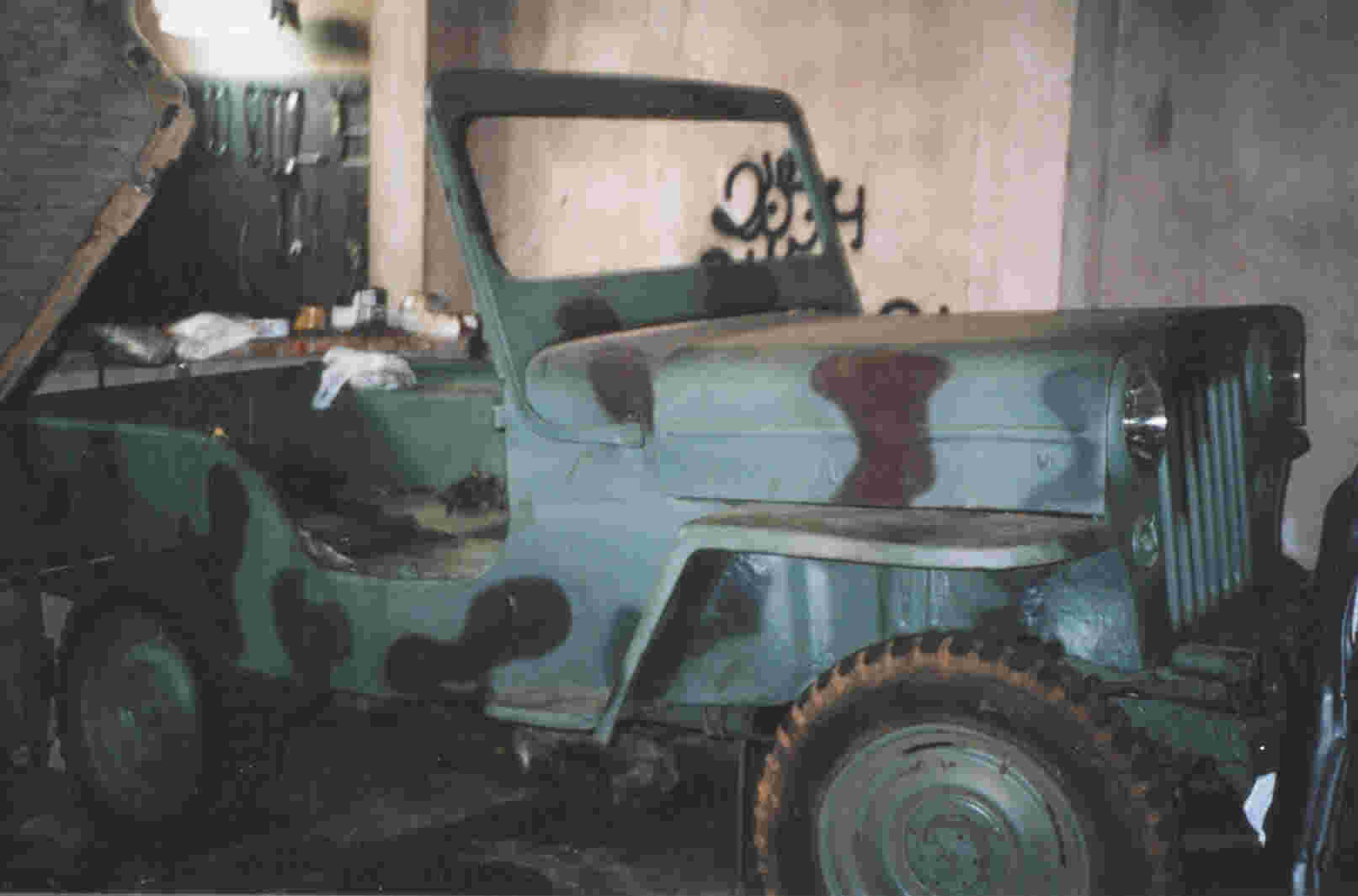

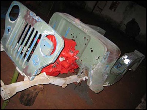

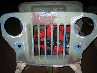

    Bom. é isso ae galera.
    A funilaria está quase acabada. Depois posto fotos de como ficou em cima do chassis. Eu to atrás agora das peças finais.. botões dos painéis, setas.. Esses trem tudo
    Abraços de um quase dono de um Kaiser quase pronto.
    Miniaturas de Anexos Miniaturas de Anexos Kaiser M 606 - Vurgo Clementine.-firstbreak400_212.jpg   Kaiser M 606 - Vurgo Clementine.-cubaminijeepside400_166.jpg
