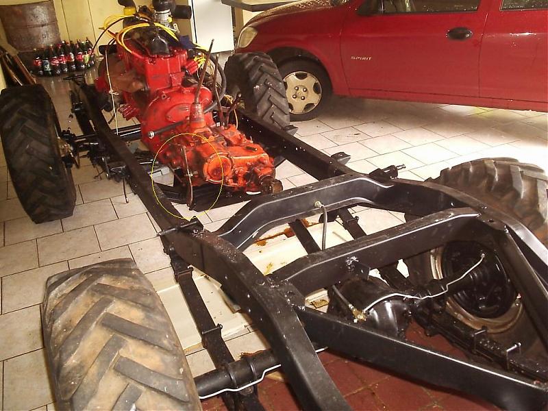

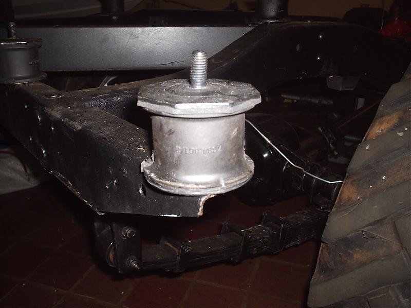

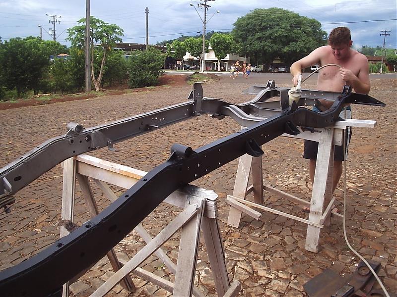

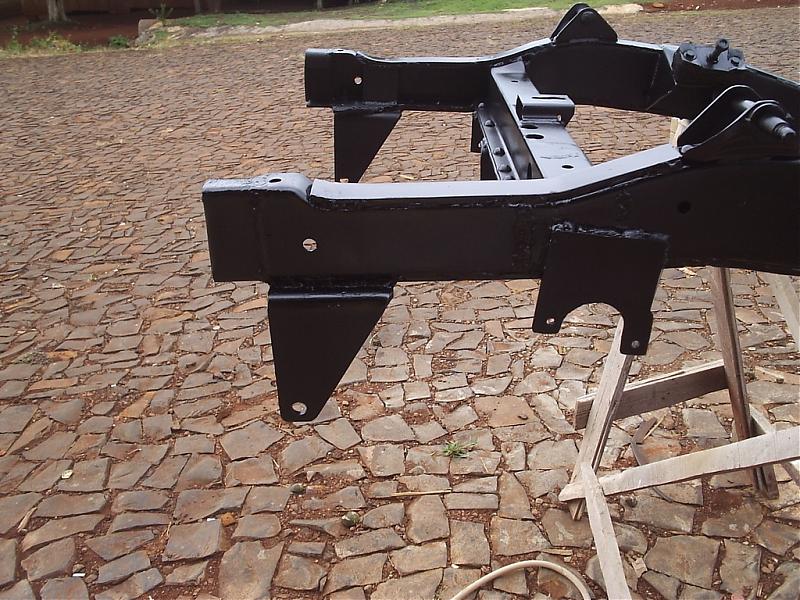

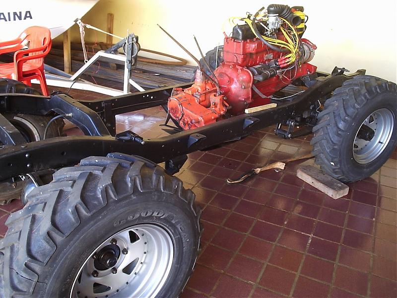

    A parte da lataria mandei p o chapeador e montei toda a parte mecânica no chassi, troquei os suportes da caixa e da reduzida pois não estavam muito bons.
    Estou usando coxim de motor de Opala como calço da carroceria.

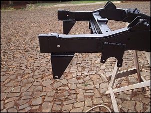

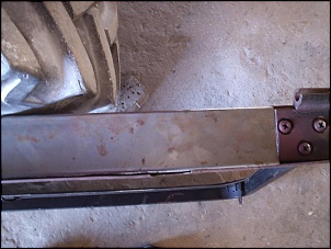

    Eae Fugger, eu não cortei o chassi, aumentei só 5cm na frente do suporte frontal

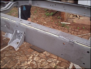

    Continuação
    Dando continuidade

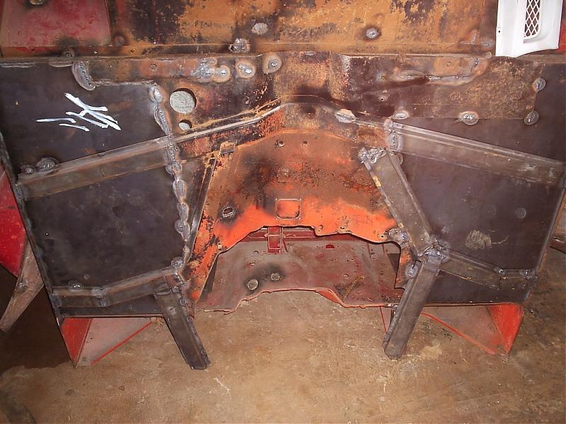

    O assoalho dianteiro estava danificado nas laterais e as travessas todas quebradas, então comprei uns pedaços de chapa 2mm p o assoalho e mandei fazer as travessas em chapa de 3mm. Depois de ponteado no lugar soldei tudo com mig e lacrei tudo com KPO.

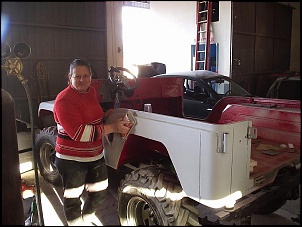

  • #54

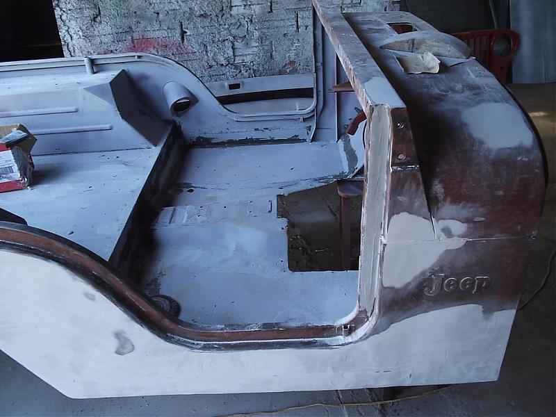

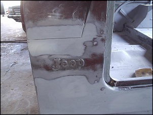

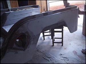

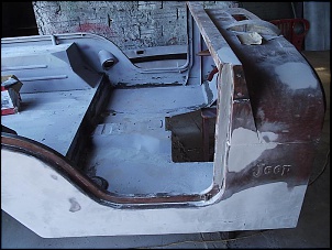

    Chapeando o caixote

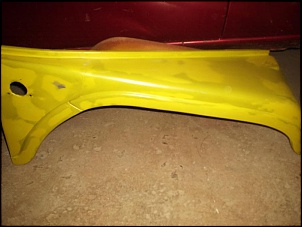

    Aqui o funileiro esta fazendo a chapeação e correção com massa poliésterno caixote
    Miniaturas de Anexos Miniaturas de Anexos Cj5 1962 "rubik's"-p1244005.jpg   Cj5 1962 "rubik's"-p1244008.jpg   Cj5 1962 "rubik's"-p1254016.jpg   Cj5 1962 "rubik's"-ri-004.jpg
  • #55
    Continuação

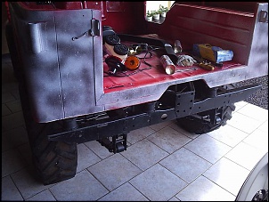

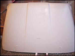

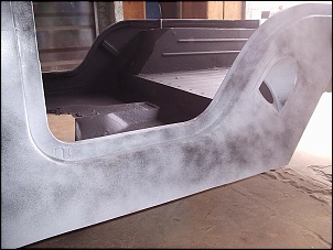

    Depois de pronta a correção toda a lataria foi pintada com wash primer e depois fundo PU Dulon PPG

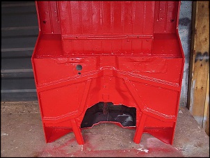

  • #56

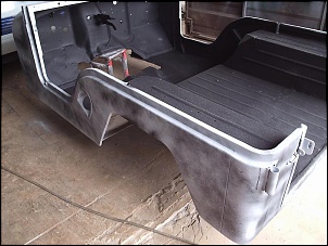

    Continuação

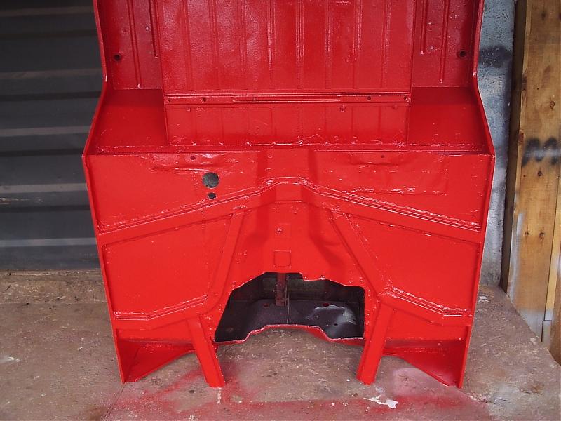

    A parte interna e o fundo do caixote foi toda lacrada com KPO e pintado com batida de pedra , na última foto o fundo ja pintado com PU vermelho Itália Ford 1997.
    O chapeador me entregou a carroceria p q eu montasse sobre o chassi, depois ele vai lixar e pintar a parte externa.

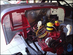

    Continuação

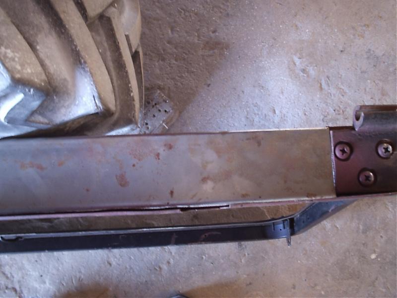

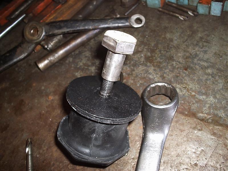

    Para fixar a carroceria no chassi estou usando coxim do motor do Opala/Chevette com porcas travante. Na parte superior onde o parafuso fica curto, mandei fazer umas porcas longas (receita do Elmer, valeu). Coloquei mais dois pontos de apoio na frente e também um isolante térmico na parde corta fogo.

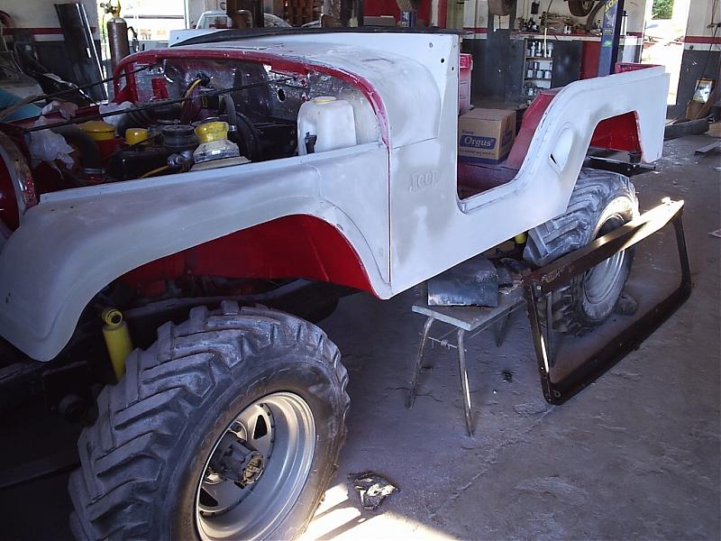

    Reforma
    Vamos tirar as teias de aranha do tópico!!!
    Tive um problema sério c o chapeador e resolví tirar a viatura da oficina.
    Só agora conseguí vaga em outra chapeção, muito boa por sinal. Acredito q a reforma não vai fazer aniversário ( setembro) kkkk
    Essa semana ja vai receber a tinta, assim q a D. Maria terminar de lixar o fundo no capricho.
    Troquei o fundo do quadro do parabrisa q estava podre, dobrei eu mesmo uma chapa na dobradeira, ficou muito bom.

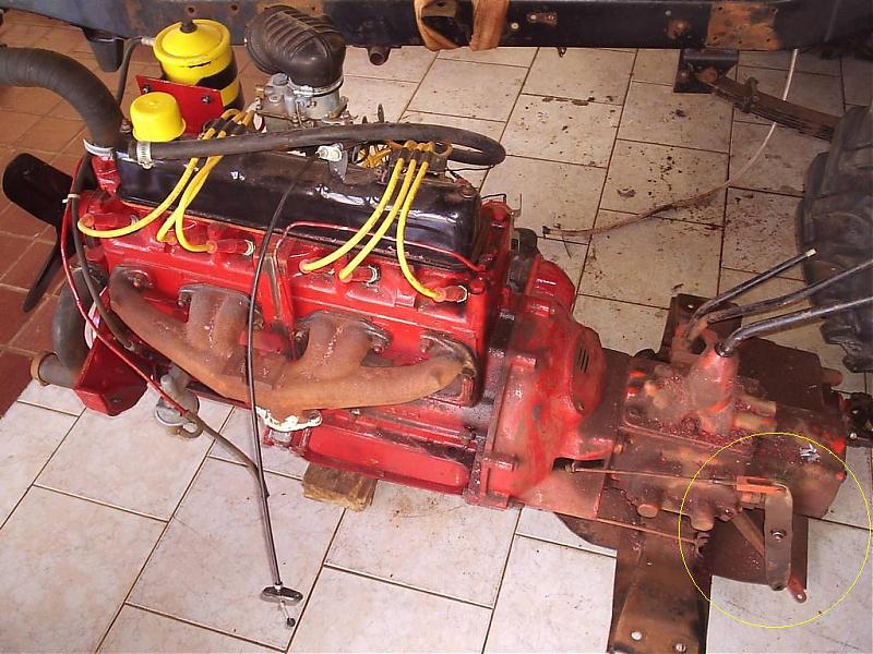

  • #60
    Balancim
    Fala JR
    O esquema do balancim é muito simples. Desde q coloquei foi só alegria, acabou a barulheira, folga, etc. E o melhor, ficou mais macio. É claro q a troca do platô por chapéu chinês influenciou bastante.
    É só vc pegar uma barra de aço, a minha usei 1/4" de espessura, fazer um furo no meio. À este furo eu soldei um pedacinho de cano q servirá como capa p um rolamento. Depois fui até um torneiro mecânico , mandei fazer um eixo com uma rosca q vai direto na caixa, e fixa a barra de aço. Os cabos da embreagem vão nas pontas da barra, q dá um bom efeito alavanca deixando mais macia.
    Bom chega de conversa, com as fotos vai ficar bem mais fácil.
