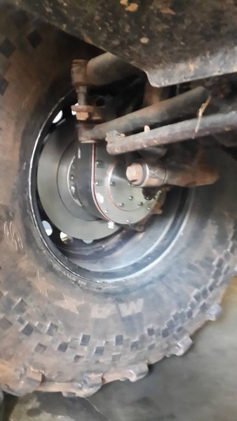

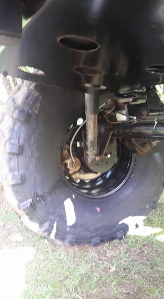

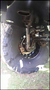

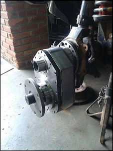

    Fechando as caixas dos Portais
    Miniaturas de Anexos Miniaturas de Anexos Troller TARJA PRETA-1424391_1588938508008451_6855059592380068507_n.jpg   Troller TARJA PRETA-1456617_1588938481341787_3717439412338503097_n.jpg   Troller TARJA PRETA-10885114_1588938448008457_3397909532456869552_n.jpg   Troller TARJA PRETA-10980766_1588938524675116_2132072875740275366_n.jpg   Troller TARJA PRETA-10985528_1588938468008455_3188842965158263217_n.jpg

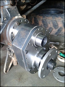

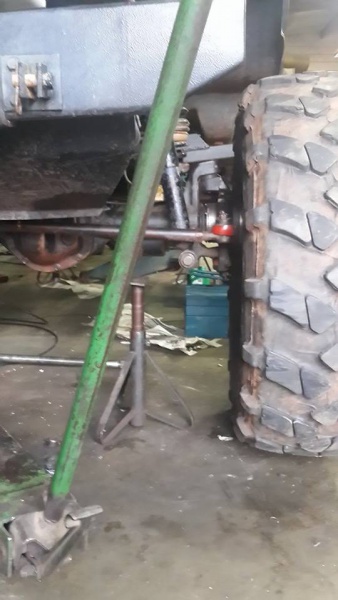

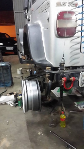

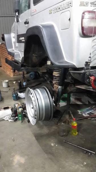

    Montando no eixo.
    Miniaturas de Anexos Miniaturas de Anexos Troller TARJA PRETA-1534794_1588938884675080_5310370604994664598_o.jpg   Troller TARJA PRETA-10830794_1588938898008412_2661364319996371480_o.jpg   Troller TARJA PRETA-10960356_1588938921341743_1685964171505517774_o.jpg   Troller TARJA PRETA-10983559_1588938864675082_5566952463825990663_o-1-.jpg

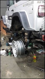

    Ajustando o off set da roda.
    Miniaturas de Anexos Miniaturas de Anexos Troller TARJA PRETA-13646_1591439301091705_8722645760960119635_n.jpg   Troller TARJA PRETA-1374922_1591439224425046_5908477344634359642_n.jpg   Troller TARJA PRETA-10431718_1591439251091710_5864406097159522011_n.jpg   Troller TARJA PRETA-10968465_1591439211091714_6794902294684195675_n.jpg

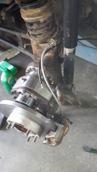

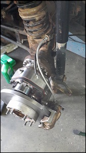

    Montagem das pinças.
    Flexível tipo aeroquip.
    Pinças nas costas da roda.
    Miniaturas de Anexos Miniaturas de Anexos Troller TARJA PRETA-flexivel-tipo-aeroquip.jpg   Troller TARJA PRETA-pinca-2.jpg   Troller TARJA PRETA-pinca.jpg

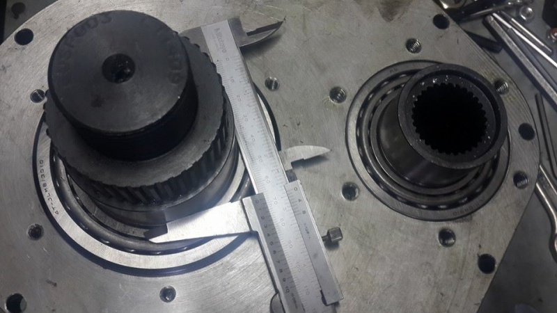

    Diâmetro do semi eixo.
    Miniaturas de Anexos Miniaturas de Anexos Troller TARJA PRETA-diametro-do-eixo.jpg

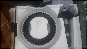

    Relações 14x43.
    A redução total será 6,15 com o portal.
    Miniaturas de Anexos Miniaturas de Anexos Troller TARJA PRETA-relac-ao-1.jpg   Troller TARJA PRETA-relacao-2.jpg

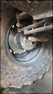

    Tá funcionando. hora dos ajustes.
    Miniaturas de Anexos Miniaturas de Anexos Troller TARJA PRETA-teste-1-1-.jpg   Troller TARJA PRETA-teste-1-2-.jpg

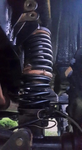

    Ajustei a altura da traseira. Agora usei a mola original + 4 elos da mola da Rota que tem o fio mais grosso.

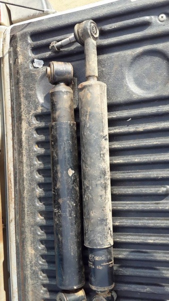

    O amortecedor do MB 1313 não ficou bom no Tarja. Só consegui curso grande. O resto ficou ruim. O troller inclinava demais nas curvas e socava quando passava nos buracos e nas elevações da pista.
    Então troquei os dois traseiros pelo amortecedor de direcao do onibus MB O-370.
    Ainda não testei na trilha mas ficou excelente no asfalto.
    As medidas são:
    Aberto 880mm
    Fechado 570mm de centro a centro.
    Próxima etapa é trocar os dianteiros também.

    Sergio Parabéns pelo projeto, semana passada eu e o Inácio Cobra estávamos falando justamente
    desse seu eixo portal que por sinal ficou muito bem feito, estou ansioso para saber sobre o seu
    desempenho, afinal não é nada fácil desenvolver tecnologia para os fora de estrada devido ao seu
    uso extremo.
    Mais uma vez Parabéns e boa sorte nos testes.

    Show, hein???
    Tem mais fotos ou detalhes do portal??? Desenhos ou coisa do tipo???
