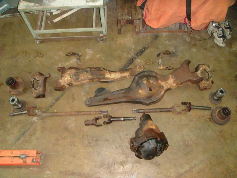

    E o eixo dianteiro da branquinha? Tem fotos dele?
    Abraço.
    PS. So pra constar, linda a Bronco!!!
    Está totalmente desmontado.
    Logo vou levar algumas peças do jeep para a pintura eletrostatica e aproveito para leva-lo tb.

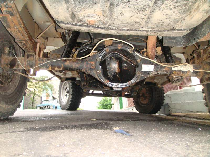

    Apesar da foto não ter ficado aquela belezura e do eixo estar uma sujeira só, segue foto do braseixos da minha A10. Igual ao seu Baratti.
    Abraço.

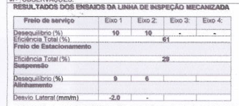

    Acabo de voltar do INMETRO.......e adivinhem!?!?!?
    Ela passou e com mérito!!
    O teste todo demora mais de 2 horas e haja saco para esperar e coração para aguentar!!!
    Segue o passo a passo:
    - calibragem dos pneus
    - teste de freio (frenômetro)
    - teste de folgas suspensão(visual)
    - vazamentos e qualquer coisa fora do lugar (visual)
    - alinhamento
    - teste amortecedores
    - luzes (todas, incluindo a intensidade)
    - sistema elétrico (visual)
    - lataria, parachoques, pneus,........(tudo visual)
    - emissão de gases - esse deu dó do X10, pisa até o fim e segura alguns instantes (são 10 repetições)haja coração, mas o tecnico se contentou com apenas 4 pisadas - imagina um bruto berrando dentro de um barracão
    Segue os parametros para aprovação:
    FREIO DE SERVIÇO
    Desequilibrio: <20%
    Eficiencia Total: >55%
    FREIO DE ESTACIONAMENTO
    Eficiencia Total: >18%
    SUSPENSÃO
    Desequilibrio: <15%
    ALINHAMENTO
    Desvio Lateral: <7m/km
    Segue a norma do INMETRO....detalhes pra caramba!
