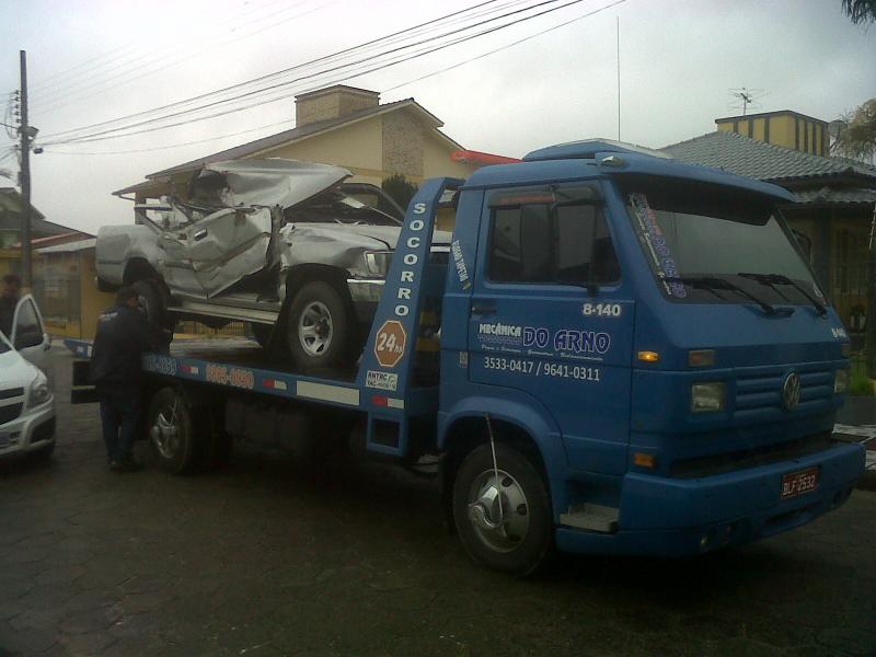

    Arrematei ela em um leilão online em Agosto/10 com a intensão de fazer um carro de trilha, quando a cegonha descarregou na minha porta fiquei impressionado, 155mil kms originais, carro de cidade e antes do acidente parecia um carro muito bem cuidado, couro sem detalhe, chassi limpo, enfim fiquei com receio de desmanchar e decidi arruma-la para usar na empresa.

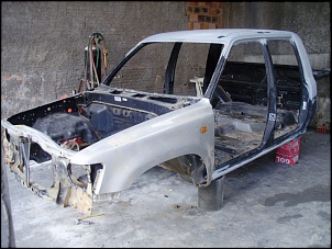

    Foi quando me apareceu uma cabine e portas de uma SRV 2003. Não pensei duas vezes, comprei e voltei ao projeto inicial, fazer um carro de trilha =D
    Como a cabine e portas estavam "peladas", apenas lataria, decidi por montar somente o necessário, pensando em desempenho na trilha e o menor gasto com coisas desnecessárias.

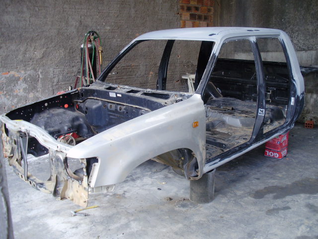

    Segue em anexo fotos:

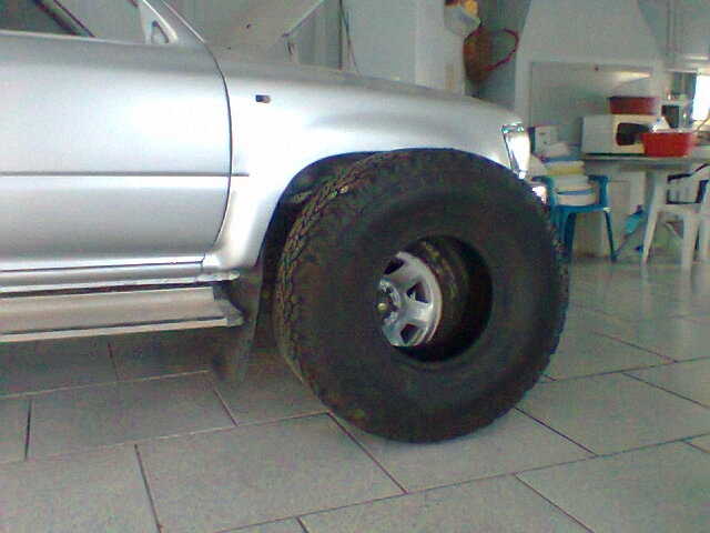

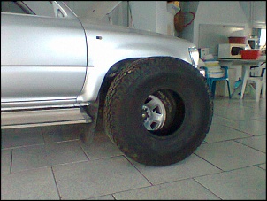

    1,2) Quando comprei

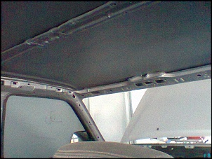

    3) Cabine nova
    4,5) Já montada, pintura prata fosco, pneus 35"
    E vamos indo...

    Olá tudo bem,
    Com estes pneus, se você não vitaminar este motor não conseguirá andar nas trilhas nem em reduzida; tenho uma JEEP - SW com mecânica HILUX 3.0 - 2004, que coloquei pneus maiores e não conseguia desempenho em grandes subidas, então retornei aos pneus de tamanho normais.
    Abç.

    Citação Postado originalmente por FIDELIS Ver Post
    Olá tudo bem,
    Abç.
    Vitaminar vou mesmo, conforme for precisar quando o carro estiver andando. Só posso decidir o que fazer depois de andar.
    Acho mesmo o motor fraco, mas vamos ver como fica isso depois.
    Pretendo reduzir as relações também.

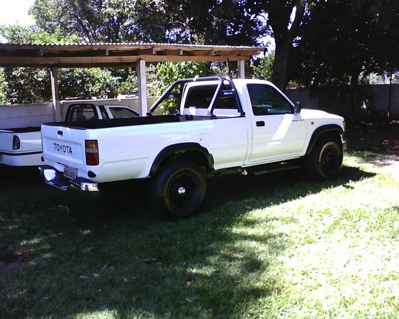

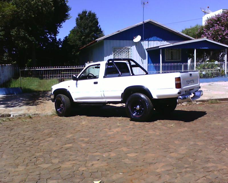

    Eu tb comprei a minha em um leilão, só que a minha é cabina simples, achei o motor fraco, comprei um kit para turbinar, plug and play, gastei $3k e ela ficou bem mais esperta, coloquei pneus 265 75x16 e não ficou nem um pouco fraca. Sobe bem, anda legal no barro, é uma picape excelente, não dá mecanica, não é desconfortável, eu estou muito feliz com a minha, com rodas USwheels os pneus ficam beeem pra fora da lataria, tive que comprar alargadores de paralama (casa das capotas) que ainda não chegaram, e inevitavelmente alguma coisa tem q ser feita nesse sentido, pois ela joga lama pra todos os lados, inclusive no para brisas. É uma picape muito boa para o trabalho, e ja me decidi, assim que aparecer uma dupla em algum leilão vou tentar comprar, pra ser o carrro da familia, pois ela é muito mais barata que uma 2005 em diante, é feia, tudo bem, mas é muito boa e economica.

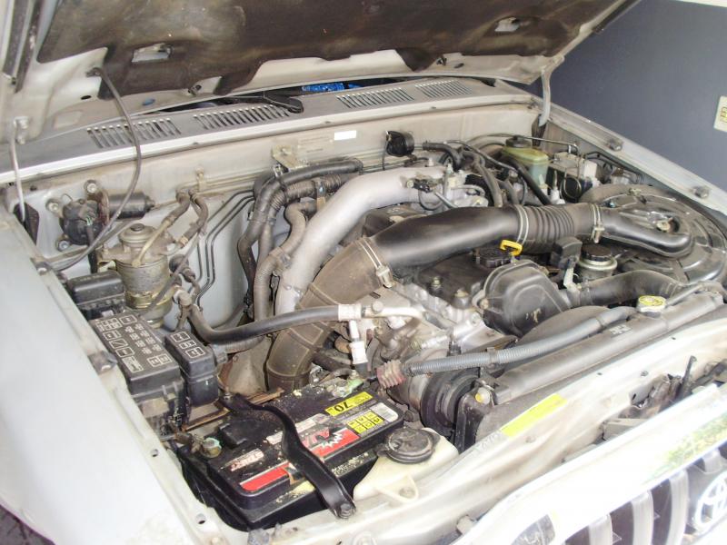

    A minha já turbo original, mas como nunca andei com ela ainda não sei como vai se comportar no mato.
    Mas nada que não seja solucionável hehe

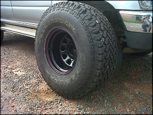

    Na minha os pneus dianteiros pegam nos plasticos das caixas de roda.

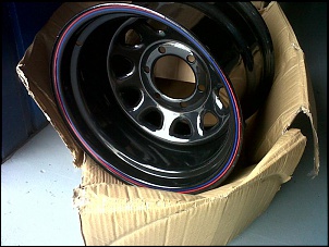

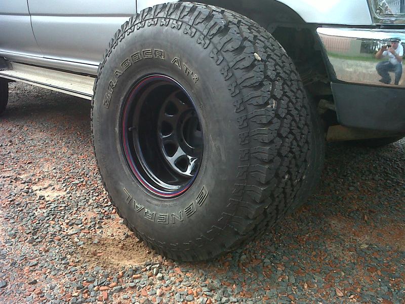

    E continuando a obra, já consegui montar o painel e fazer o motor roncar.
    Essa semana recebi as rodas US Wheel, e elas fazem jus a fama que tem, produto de qualidade.

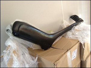

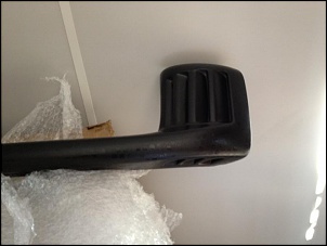

    Recebi também o snorkel da OGZ e já não se pode elogiar tanto, além da demora na entrega o kit de instalação veio incompleto (pelo menos acho eu), na embalagem veio o Snorkel, um molde pra furar o paralamas, 30cm de mangueira de esgoto e um grosseiro adaptador para o suporte do filtro.
    Também chegou a umas duas semanas o guincho HZME de 12.000 lbs, aparentemente é bruto o negócio. A ideia agora é bolar um suporte pra ele na frente e retirar o parachoque original, fazendo um todo tubular.
    Montei os pneus nas rodas e gostei muito do resultado...
    Segue algumas fotos.

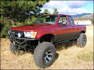

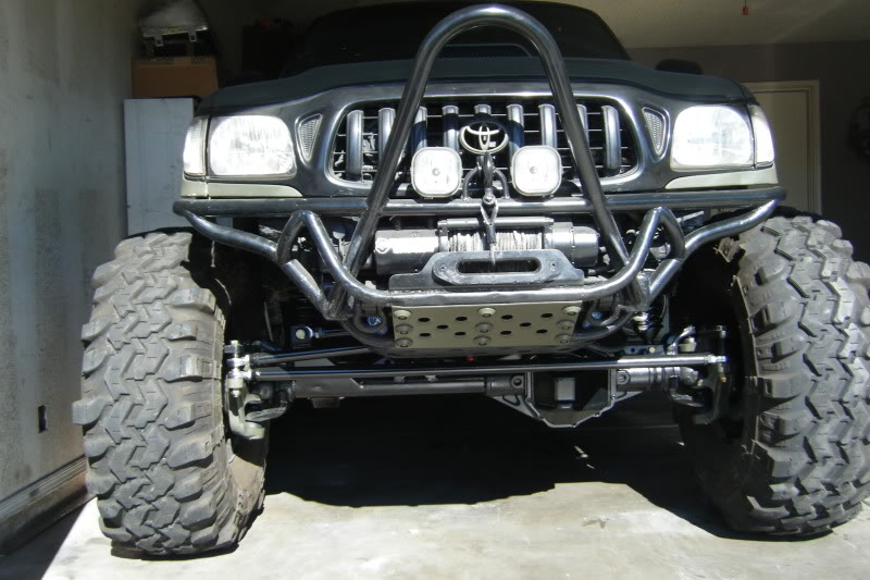

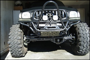

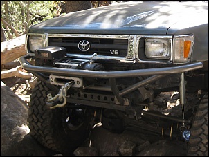

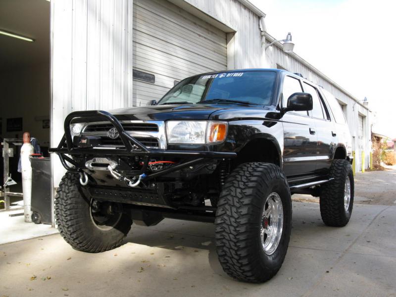

    Ideias para o parachoque dianteiro:
    Toyota Hilux SRV 02'-010.jpgToyota Hilux SRV 02'-frontbumperns_4runner_fl640.jpgToyota Hilux SRV 02'-dscf2732.jpgToyota Hilux SRV 02'-resize6.jpg

    Boa tarde amigo toyoteiro hehehehe

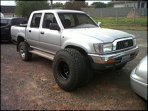

    Realmente as rodas Uswheels são um show, as minhas são identicas as suas mas não se esqueça de instalar alguma coisa no sentido de cobri-las pois caso os pneus fiquem descobertos trafegar sob chuva ou lama é um caos, espirra lama pra todo lado, como eu ja havia dito anteriormente comprei os alargadores na casa da capota e eles são muito bem acabados, depois q instalei andei sob chuva e sobre piso lamacento e o resultado foi bem satisfatório, sem dizer que o visual tb fica bem melhor. Veja as fotos de como está a minha.Toyota Hilux SRV 02'-img0352a.jpgToyota Hilux SRV 02'-img0353a.jpgToyota Hilux SRV 02'-img0351a.jpgToyota Hilux SRV 02'-img0354a.jpg

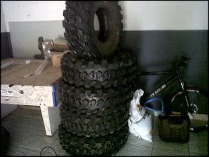

    Poisé, já conhecia essa Hilux ai, muito show ela. Bom é esse eixo dianteiro rigido, queria mudar a minha também mas não é nada fácil achar um eixo desses. Mas vou tocando até onde a minha aguentar heheh

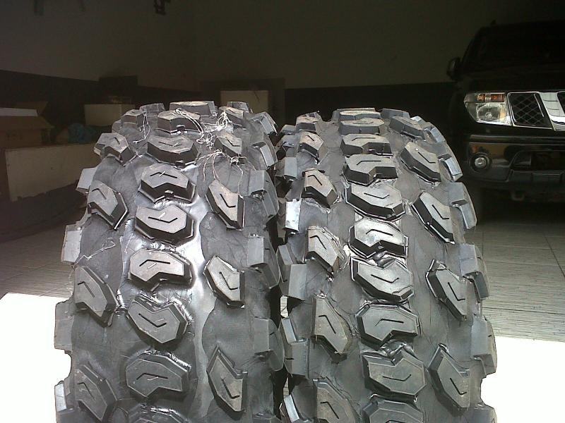

    To mandando hoje os pneus do André, ficaram top!
    Na foto um 35" e outro 33", como o Troller dele sempre foi manco vai combinar hehe

    Po Lucian, que animal que ficaram esse pneus, mas achei que a diferença pros 35 iria ser maior, mas mesmo assim eu gostei e muito do resultado, se tudo der certo logo logo vão os 37 pro recape!
