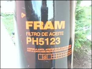

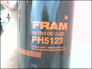

    Pessoal, comprei um filtro FRAM de uma loja pra minha SW4, mas desconfiei que o bendito seja falso, tem diâmetro menor, é mais leve, a cor das informações diferentes, será que a FRAM modificou? Já comprei muito desses filtros e eram bem diferentes.Qualidade das Marcas de FILTROS?-img01161.jpgQualidade das Marcas de FILTROS?-img01159.jpg
    Miniaturas de Anexos Miniaturas de Anexos Qualidade das Marcas de FILTROS?-img01158.jpg   Qualidade das Marcas de FILTROS?-img01160.jpg

    tecfil faz os piores filtros do pais, e tb fabricam pra vox, bosch e outros...
    filtros de qualidade : man , fram, mahle (que é metalleve),
