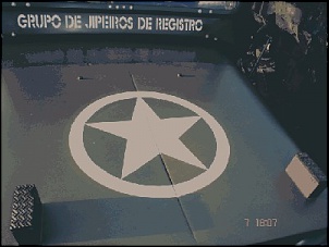

    pintei a minha viatura e a identifiquei com dísticos militares
    o resultado tá em
    http://www.4x4brasil.com.br/forum/vi...r=asc&start=20
    http://www.4x4brasil.com.br/forum/al...hp?user_id=715
    Miniaturas de Anexos Miniaturas de Anexos Pintura tipo militar-estrela_105.jpeg
