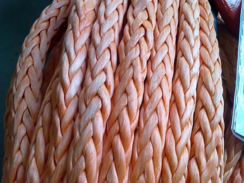

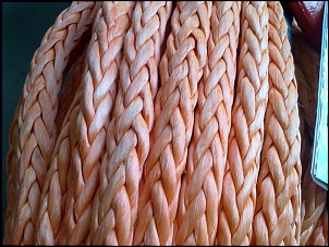

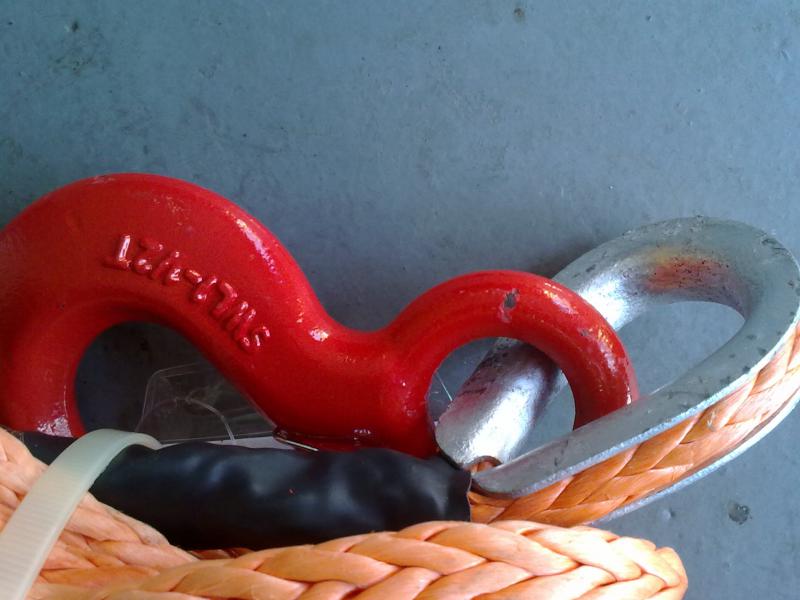

    Fotos do patanegra. Fibra importada e trançado 100% nacional.
