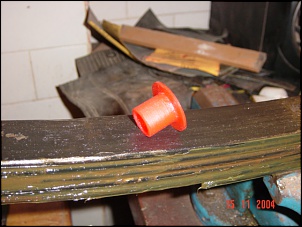

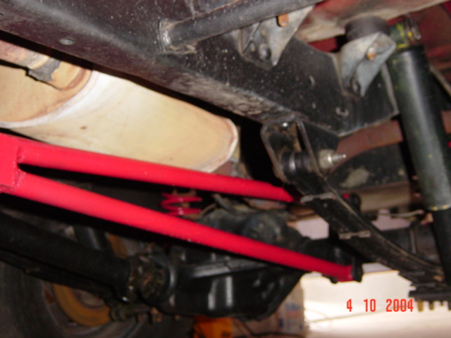

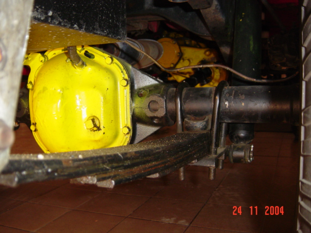

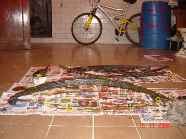

    Eu já desmontei os meus feixes de mola umas 10000000000 vezes.Já coloquei folhas de radiografia entre as laminas, graxa, sem graxa e etc.Até calços entre as laminas, tipo S10, já tentei.Retirei de uma lamina até 4 laminas, de todos os tamanhos.Tive até que colocar barra anti torção, devido a pouca quantidade de laminas que deixei.
    Nada adiantou, o que melhor pode ser feito é retirar uma ou duas laminas do meio do feixe.Lembre-se que com isso aumenta a fadiga do feixe e tb pode ocorrer torção no eixo, nas aceleradas mais fortes.
    Hoje uso os feixes limpos sem graxa nenhuma, e com menos uma lamina do meio.
    Algumas fotos da experiencias, repare nas quantidades de laminas e na lambança de graxa.
    Miniaturas de Anexos Miniaturas de Anexos Teoria - Feixe de Molas-dsc02903.jpg   Teoria - Feixe de Molas-dsc03081.jpg   Teoria - Feixe de Molas-dsc03083.jpg   Teoria - Feixe de Molas-dsc03105.jpg
