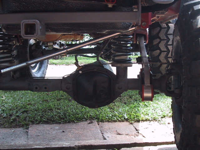

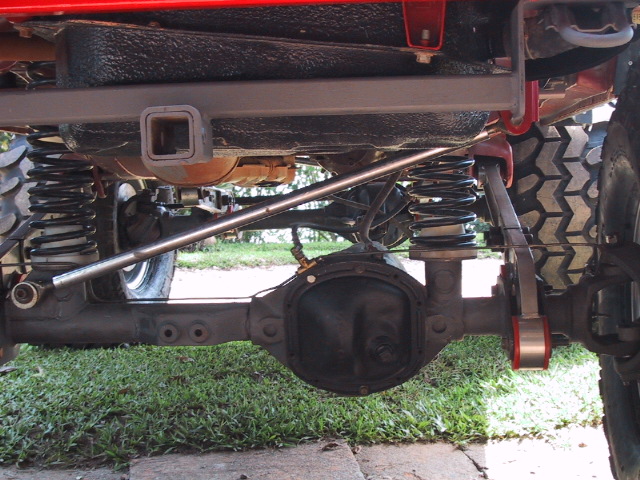

    como regular o comprimento da panhard ??? para alterar o comprimento da mesma não precisa alterar todos os suportes ????qual a vantagem de um maior deslocamento lateral do eixo ???
    Beto,
    Imagine este exemplo bem simplista. Pegue a barra panhard do engesa, corte-a no meio e coloque um parafuso varão ligando as duas partes. então quando vc apertar o parafuso o comprimento da barra diminuíra e vice-versa, certo?
    Pra que serve isso, pra você poder alinhar as rodas dianteiras e traseiras Na minha camper o suporte da barra panhard dianteira soltou do chassis, ele foi ressoldado, mas as rodas dianteiras não alinham com a traseira, a diferença é muito pouco mas existe.
    Se minha panhard fosse regulável eu iria a um alinhador eletrônico e vericaria o alinhamento das rodas traseiras e dianteiras e iria regulando a barra panhard até que elas se alinhassem, certo?
    Quando o spider tinha a suspensão 2-links o Bill fez um esquema de regulagem, pelo menos entendi assim pelas fotos.
    Sim, o comprimento do panhard era regulável atravez da rosca no terminal de direção que usei numa ponta da barra. Aquele da foto em cima era apenas uma gambi temporário durante a montagem. A montagem que usei foi esta aqui:
