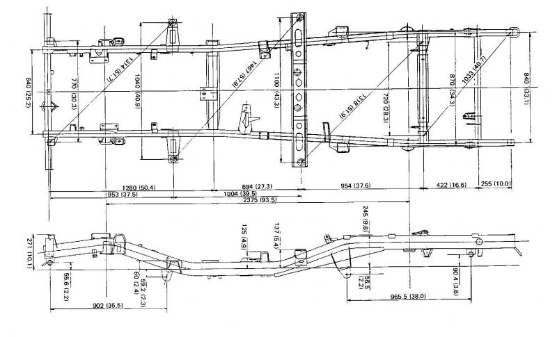

    Pelo arquivo que tenho do gabarito do chassis do Samurai, ele tem 93,5" original, posso estar enganado...
    O GodZuki vai ser aumentado o entre-eixos, não sei ao certo quanto vai dar no final, mas o parâmetro é o limite do jipe...
    Dê uma olhada na imagem...

    esse desenho seu é do chassis LWB..
    os chassis comuns de samurai sao 80" ou 2,030 mts de entreeixos

    Citação Postado originalmente por Eduardo Chaves Ver Post
    Sérgio,
    O Fabil já te respondeu.
    O entre eixos do samuca é igual ao do Jeep.
    Pô aumentar 11 polegadas não é pouca coisa não.
    Para conseguir aumentar isso aí vejo as seguintes opções:
    Alongar o chassis, com suas devidas implicações, ou,
    4 link ou essas sup do tipo.
    To errado?
