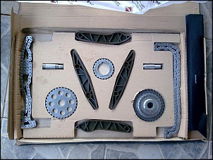

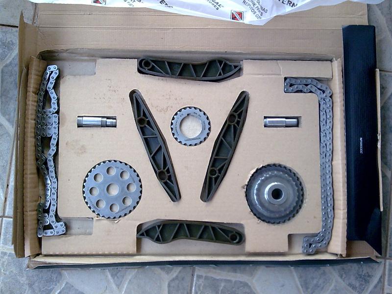

    a pedidos de outros participantes estou colocando a foto do kit de corrente para o motor ngd 3.0
    e na minha opinião em momento algum fugimos do foco do tópico. problemas com o combustivel são coisas que acontecem toda semana na ford e a maioria dos donos já pensam que é problema com o carro. estamos aqui esclarecendo isso. e falei do meu problema com o motor de arranque e da corrente e apareceram dois proprietarios com problemas semelhantes.
