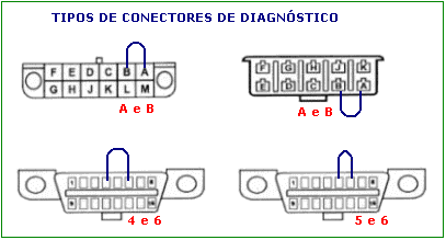

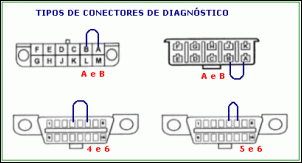

    Diagnostico de IE sem scanner ( na trilha )
    PessoALL,
    Para aqueles que não sabem, existe uma maneira bem simples e rápida de descobrir qual o problema de um motor com IE, sem ter um scanner.
    As chamadas Injeções digitais, ou seja, quse todas, conseguem informar através de relampejos da luz de pane ( luz do painel ), quais os códigos dos erros que ela esta detectando no sistema...
    Na pratica, quando seu veiculo parar, localize o conector onde é ligado o scanner, e usando um Jumper ( um fio qualquer ), feche circuito, entre dois terminais ( pernas ) pré estabelecidas. ( Exemplo Linha GM em anexo )
    Apartir deste momento, a Luz de Problemas na Injeção Eletronica, no painel, ao invés de permanecer acesa, ela irá piscar, informando assim os códigos de erros que ela encontrou no sistema... Bsta contar as vezes que ela piscou entre os intervalos
    Vamos a um exemplo...
    PISCA PAUSA CURTA - PISCA PISCA PAUSA LONGA : Código 12
    PISCA PISCA PAUSA CURTA - PISCA PISCA PISCAPAUSA LONGA : Código 23
    Com o código fornecido pela Central da Injeção Eletronica, e com uma tabelinha especifica para seu motor na mão, voce consegue descobrir facil o problema
    Aqui alguns exemplos dos códigos da Injeção Eletronica dos motores GM ( MOTRONIC ):
    12 Sem sinal do sensor de rotação e PMS
    13 Circuito aberto na sonda lambda - sensor de oxigênio
    14 Sensor de temperatura do líquido de arrefecimento - tensão baixa
    15 Sensor de temperatura do líquido de arrefecimento - tensão alta
    16 Sem sinal do sensor de detonação
    17 Falha no circuito do eletroinjetor
    18 Sem sinal de regulagem do sensor de detonação
    19 Sinal incorreto do sensor de rotação e PMS
    21 Sensor de posição de borboleta de aceleração - tensão alta
    22 Sensor de posição de borboleta de aceleração - tensão baixa
    24 Sem sinal do sensor de velocidade
    25 Tensão alta nos eletroinjetores (monoponto ou simultâneo) ou no eletroinjetor 1 (seqüencial)
    26 Tensão alta no eletroinjetor 2
    27 Tensão alta no eletroinjetor 3
    28 Tensão alta no eletroinjetor 4 (todos exceto Corsa GSI) Mal contato nos terminais do relé da bomba (Corsa GSI)
    29 Tensão baixa no relé da bomba (motor 4 cilindros) Tensão alta no eletroinjetor 5 (motor de 6 cilindros)
    31 Nenhum sinal do sensor de rotação Falha na eletroválvula de gerenciamento de vácuo da válvula EGR
    []'s quase injetados
