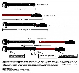

    muito legal a historia do cambao homemade...
    vou fazer um com duas ou tres incrementacoes:
    engate fundido 50mm (para aclopagem a bola) aparafusado (logo possivel de remover)
    usarei 03 canos (02 de 1mx3,5cm + 01 cano de 1mx2,5cm) para ter um comprimento total de 1,80 m
    na outra extremidade usarei um gancho universal;

    cambao homemade...
    Miniaturas de Anexos Miniaturas de Anexos -cambao-articulado-diagrama-fvm.jpg

    Citação Postado originalmente por Murillus Ver Post
    cambao homemade...
    profissionalllll
    qto gastou??
