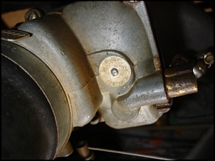

    Como regular/reparar carburador Weber ?
    Agora é pra valer !!!
    PRECISO APRENDER A REGULAR ( principalmente !!! ), REPARAR , LIMPAR MEU CARBURADOR !!!!
    Cansei de mandar pro mecanico pra regular mistura, limpar , reparar ( ou sei la o que...) quando fica um tempo parado e não se acerta a marcha lenta , engasga qdo acelera , não segura marcha lenta , etc.....
    Por onde começo ??? Tem alguma apostila , curso ou dica valiosa dos amigos ????
    Marca : WEBER
    Modelo /Nº : ( plaqueta redonda) : 228.12.102
    Instalado num Motor Opala , 4cc , gasolina
    Obrigado !!!!!

    E quanto as regulagens:
    Como saber quando a mistura esta ideal ???
    Sabe me dizer qual é este modelo de carburador ???

    Quanto a tabela, o seu bura parece ser o terceiro nº. original 9.298.037 (similar com a foto). (tabela weber)
