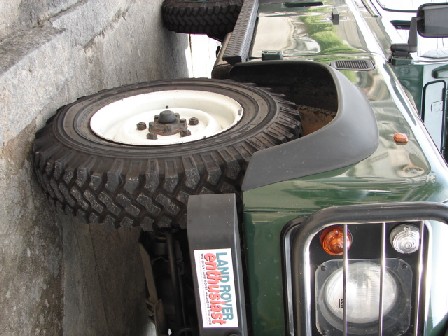

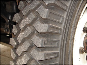

    Leonardo,
    Comparando com os BF Mud o desempenho é similar.
    Em pedra o XZL é melhor por ser mais macio, gruda mais.
    No asfalto é menos barulhento. Tem menos cravos/biscoitos e é mais macio.
    Acho um pneu simples, bonito e funcional, eficiente, confortável, "silencioso" (comparando com outros Mud). Muuuuito reforçado. È um pneu de uso militar.
    Enquanto a Michelin fabricá-lo eu irei utilizá-lo. Estimo que dure o mesmo que os BF Mud.
    Quanto ao tamanho. Para você gostar do XZL, primeiro tem que gostar muito de canela fina, finíssima, pois ele tem somente 198mm de largura...
    Vão algumas fotos...
    Abraço,
    Miniaturas de Anexos Miniaturas de Anexos Pneus Scorpion AT x Michelin AT-xzl_20k_352.jpg   Pneus Scorpion AT x Michelin AT-xzl_zero_158.jpg   Pneus Scorpion AT x Michelin AT-xzl_198.jpg
