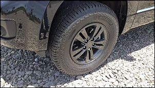

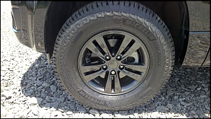

    Dan-Ce,
    Obrigado pelo retorno, acabou me ajudando a decidir pelos Michelin mesmo!
    Infelizmente, ao chegar na loja já não tinha mais os A/T² na medida que eu queria, e a atendente disse que a Michelin não estava mais aceitando encomenda desses pneus. Ou seja, os A/T² acabaram de vez.
    Então, meio que for falta de opção, acabei por pegar os LTX Force mesmo, o que achei uma pena, pois achei o desenho do A/T² mais agressivo e sempre gostei de pneu com letras brancas.
    Novo Michelin LTX Force, substitui LTX AT2 e Latitude  Cross-wp_20151224_12_45_11_pro.jpg Novo Michelin LTX Force, substitui LTX AT2 e Latitude  Cross-wp_20151224_12_45_18_pro.jpg
    Não os testei na terra ainda, mas no asfalto até agora só elogios. Silenciosos e agarram tanto no seco quanto no molhado, transmitindo segurança na condução.
    Assim que tiver mais alguma informação sobre esses pneus eu posto aqui.

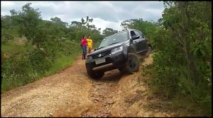

    Até agora consegui fazer uma brincadeira com a viatura em uma região por aqui perto. Nada muito complicado, porém bem variado, com pedras, barro, subidas em cascalho e erosões.
    Gostei muito do comportamento dos pneus, pois em nenhum momento senti a viatura escorregar ou perder a aderência com o solo, porém passou a impressão que se a situação complicasse eles "jogariam a toalha", mas aí acredito que o mesmo aconteceria com qualquer pneu uso misto. Para ter a certeza teria que ter duas viaturas iguais equipadas com pneus diferentes para comparar, fora disso fica algo muito subjetivo.
    Novo Michelin LTX Force, substitui LTX AT2 e Latitude  Cross-instantaneo-2-01-02-2016-21-00-.jpg
    Resumindo a história, na terra os LTX Force teriam um comportamento mediano (não se destacam porém não fazem feio), mas no asfalto apresentam um excelente comportamento, principalmente no molhado.
