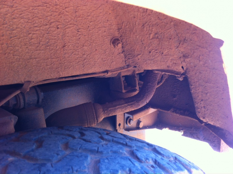

    Fiz um teste no motor, segue a foto abaixo.
    Primeiro aplicando o roxo sem deixar secar, depois de 20 segundos aplicando o azul, não deixei mais que 1 minuto.
    Agora fotos dos paralamas
    ANTES
    DEPOIS
    Pessoal, hoje vou lavar o motor completo, amanhâ pretendo lavar por baixo.
    Vou postar os resultados aqui.
    Dúvidas e puxões de orelha serão bem vindos.
    Marcelo

    Pessoal, antes que alguem fique criticando, é bom lembrar que depois dos produtos quimicos, eu lavo com detergente neutro, limpo bem onde vai graxa, rolamentos e retentores, engraxo novamente cruzetas e pontos de graxa, e estou sempre de olho nos óleos do jipe. Também não é toda semana que uma lavagem com produtos químicos é feita.
