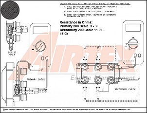

    Preciso da ajuda de vocês, minha Ranger V6 4.o está falhando após os 2.500RPM, principalmente quando acelera até o final de curso. Andando na cidade quase não percebo falhas, porém na estrada, principalmente em subidas as falhas são constantes.
    Pensei que o problema fosse a bomba de gasolina ou bicos injetores, mas como tenho GNV no mesmo momento que falhou passei para o GNV e pra minha surpresa as falhas no motor continuaram.
    Velas e cabos estão com menos de 20.000KM e ambos são originais Motorcraft USA.
    O motor não queima óleo e não baixa água.
    Passa na minha cabeça que o problema esteja na bobina, acabei achando esse teste na internet.
    Gostaria de saber se alguém já utilizou esse teste ou se já passou pelo mesmo problema que eu.

    Certeza que nao é falta de alimentacao? De parte eletrica nao entendo muito, mas se nao for isso, pode ser cabeçote trincado... isso é um problema comum nesses motores...
