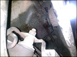

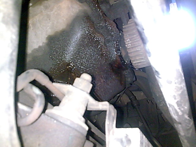

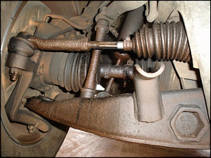

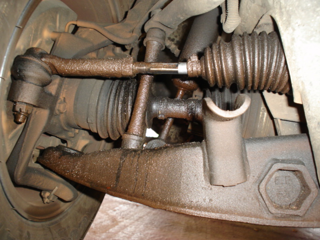

    Primeiramente gostaria de perguntar a vcs sobre 2 vazamentos que ela está, 1º na suspensão dianteira do lado do passageira,segue fotos para vcs me dizerem oque pode ser esse vazamento kabulozo hehe(Obs. os amortecedores dela estão em final de vida,pode ser eles q vazaram tbm?).

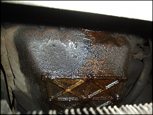

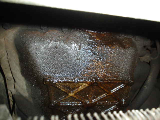

    o 2º vazamento é na parte debaixa do motor bem na frente...parece ser em alguma junta do motor até agora não abaixo oleo só melejou um pouco por baixo...da pra perceber na foto q o vazamento vem da frente e escorre pra td lado.

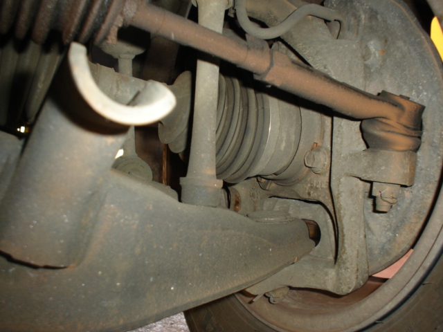

    este é o lado do motorista...está seco...sem vazamento

    Pelas fotos ta meio dificil, mas parece oleo embaixo do motor, e fluido hidraulico perto da roda. Passa o dedo ala, ve a cor direitinho e o cheiro, ja da uma pista.
    Tanto um quanto o outro, teras que controlar o nivel e gerenciar a situacao ate ter a oportunidade de levar ao mecanico.
    O ruim e que se for fluido hidraulico mesmo pode comer as borrachas da suspensao com o tempo, por isso e bom nao demorar demais.

    BRAVOECONOVEMBER......meu mecanico disse exatamente a msm coisa sobre as borrachas da suspensão....
    ele acha q o vazamento no motor é da direção hidraulica q está melando td....falo q vai retirar a caixa DH e mandar revisar....lavar a caminhonete por baixo...e ver se vai volta o vazamento...

    olhando na plaquetinha da correia poly-v...diz q este ultimo é o girabrequin....é nele o vazamento msm...parece ser algum retentor...ou junta..

    o vazamento da DH ainda não levei para mexer...porem ele não esta mais vazando...nem abaixando oleo -.-

    O vazamento de óleo na suspensão dianteira é de que cor? Se for preto realmente é o óleo do motor que está espirrando para direita, se for vermelho é o setor de direção que está deixando vazar óleo pelos retentores.
