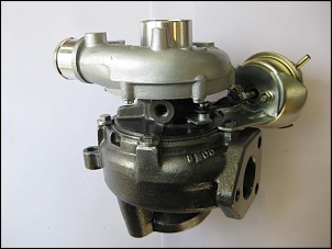

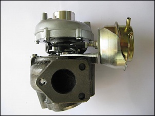

    Tô procurando uma TGV pra por na Ranjola desde que comprei ela, mas até hoje nada. Este cabra lá de Sampa tá com esta aí das fotos pra vender, mas a coisa tá tão complicada que já tô desistindo. Primeiro pq não é exatamente a turbina que eu procuro, segundo pq a logística tá complicada (não, não tenho ninguém em Sampra).
    Acho que vou deixar pra lá e começar a pensar na tal SuperLDA... conhece?

    Ah, sim... esta da foto é zero bala sim... Só que é uma GT17v, não a GT22v... não sei se compro e experimento ou se deixo pra lá. Acho que é uma turbina pequena pro Maxion 2.5...
    Eu já fiz esta aventura da TGV na Ranger 2.5. Da uma olhada no tópico.
    Esta turbina vai ficar pequena e a Gt 22 com TGV original da 2.8 fica um pouquinho grande (tem como resolver), mas é a melhor solução, pois para uma instalação perfeita sem gambiarra, existem todas as peças originais.

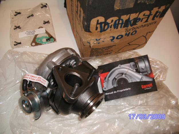

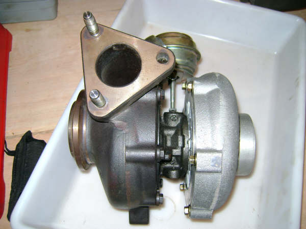

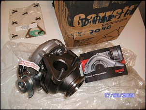

    Essa VNT 15, que voce encontrou, fica pequena pra o 2.5, o que aconteceria, se a usasse é um bom torque em baixa RPM, mas nas altas, ficaria sem resposta(estrangulamento, falta de fluxo de ar). A TGV da 2.8, que o Luis colocou, fica legal, no 2.5, e teoricamente facil de instalar.e se colocar o KIT LDA, vai ficar show de bola, pois terá também uma melhora na alimentação diesel, compatibilizando com a maior vazão da turbina. Voce pode usar para o controle de abertura das pás, uma valvula eletromagnética e pressostato, no circuito que vai do turbo para a atuador, onde com isso voce deixa o as pás "fechadas" até que a pressão pretendida seja alcançada, abrindo imediatamente quando a pressão chega, e fechando quando esta cai. Com isso voce "otimiza" a TGV, e favorece o uso da mesma num motor "menor".
    A que o Luis comprou do V8, foi minha, que tinha comprado pra colocar na DAKOTA( na caixa da turbina tem a placa da minha DAK, GXC 2040), mas tive que abortar o projeto, por causa de uns problemas que me aconteceram. Mas não desisti, inclusive, tou averiguando em SP, com um pessoal, a possibilidade de conseguir uma GT 2359V, que é a TGV do mercedes E 230(3.0), veja nas fotos, vai duas fotos, que são da TGV da RANGER(GT 2256V), a que foi minha, e hoje é do Luis, . Me manda uma MP, que te mando uma dicas, desenhos, esquemas, etc.
