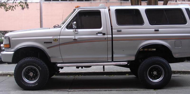

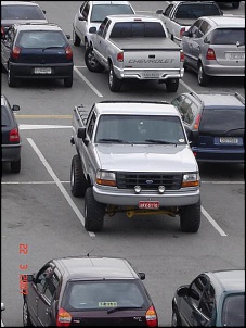

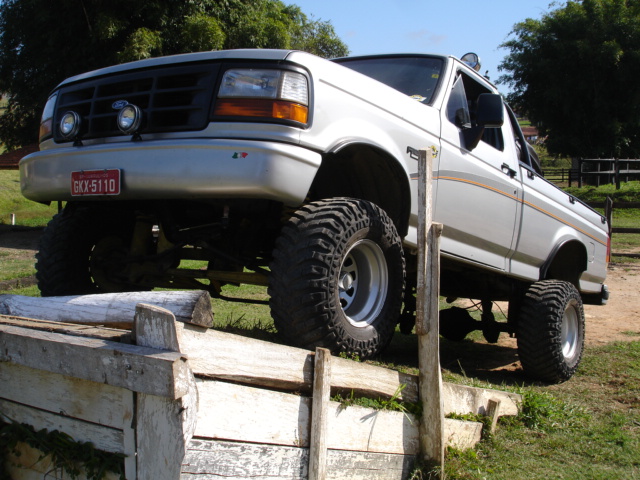

    olha a minha viatura,,,
    Miniaturas de Anexos Miniaturas de Anexos Ajuda Qual Pegar F-250 ou F-1000?-adesivo.jpg   Ajuda Qual Pegar F-250 ou F-1000?-marinete-015.jpg   Ajuda Qual Pegar F-250 ou F-1000?-rancho-09-06-2007-012.jpg
