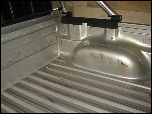

    as fotos da caçamba... eu axei que ela tá novinha!!
    esperava de estar pior apos o uso...

    Esse modelo de SA não costuma quebrar muito a caçamba pois distribui bem a fixação e o apoio pela borda da caçamba.
