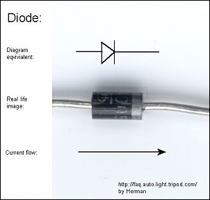

    amigo,
    sem querer ofender, eu acho que vc está procurando a peça errada no lugar errado.
    raramente um diodo dá problema mas não é impossivel, só estou dizendo que é meio dificil disso acontecer.
    Mas supondo que seja mesmo um problema, um diodo independente de que montadora, carro, avião, navio, radinho a pilha ou liquidificador ele pertence tem uma função UNIVERSAL. (entenda-se generalizando a função de todo e qualquer diodo)
    Que é permitir que a corrente eletrica passe somente em um sentido, evitando que ela "passe de volta" ou retorne pelo circuito.
    Em qualquer loja que vende componentes eletronicos tenho certeza que achará um diodo substituto ao seu problematico. Talvez não tenha exatamente o formato e dimensão igual ao seu, mas vai cumprir a função dele.
    Friso que em lojas de eletronica, possivelmente vc vai gastar 2% do que gastaria comprando essa peça "original" ou com a estampa da montadora.
    Espero ter ajudado
    Diodos convencionais, usados em placas, não possui esse formatto geralmente eles são pretos e redondos, como é ilustrado no anexo.
    Miniaturas de Anexos Miniaturas de Anexos DIODO ou REBIMBOCA DA PARAFUSETA-diode.jpg
