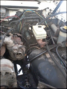

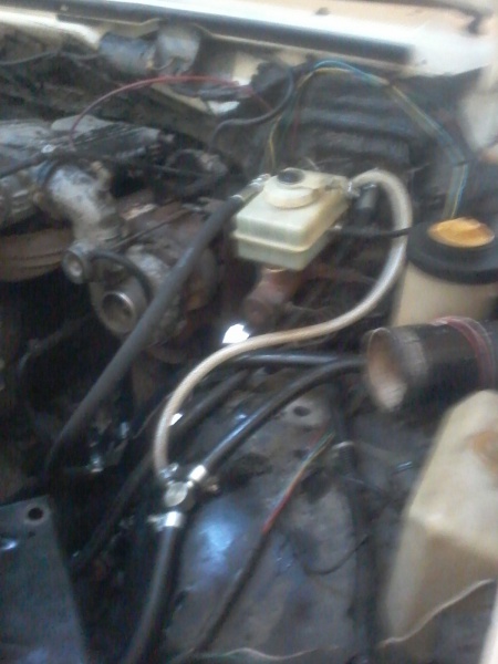

    Nesse sábado instalei o famoso Hydroboost. Posso dizer que vale cada centavo do investimento.
    Valores:
    600,00 da peça;
    42,00 do frete;
    166,00 das mangueiras;
    4hs de instalação

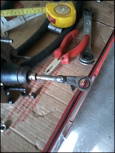

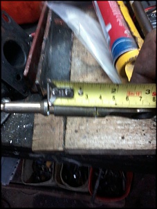

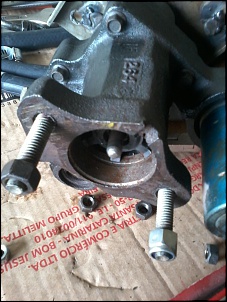

    As alterações necessárias:
    Reposicionamento dos parafusos de fixação na parede corta-fogo;
    Encurtamento da haste de fixação do pedal em 35mm;
    encurtamento da haste que empurra o cilindro mestre.
    O resto é barbada.
    O resultado é fodástico!
    Como a bomba da vácuo está ruim, o hidrovácuo não funcionava legal. Para travar as rodas por exemplo, eu tinha que colocar uma pressão de cerca de 100kg no pedal do freio. Com o hydroboost tem que apoiar o pé com cuidado pois arrasta as 4 rodas com qualquer descuido com o pé. É muito forte mesmo.

    FOTOS ?????????????
    Bom que resolveu os freios!

    Fotos
    Como mandei as fotos todas pelo Whatsapp, estou apanhando do celular para resgatá-las. rsrsrs
    Miniaturas de Anexos Miniaturas de Anexos Troca de Ranger por F1000 MWM X10 4x4-img-20140405-wa0017.jpg   Troca de Ranger por F1000 MWM X10 4x4-img-20140405-wa0019.jpg   Troca de Ranger por F1000 MWM X10 4x4-img-20140405-wa0021.jpg   Troca de Ranger por F1000 MWM X10 4x4-img-20140405-wa0023.jpg   Troca de Ranger por F1000 MWM X10 4x4-img-20140405-wa0036.jpg
