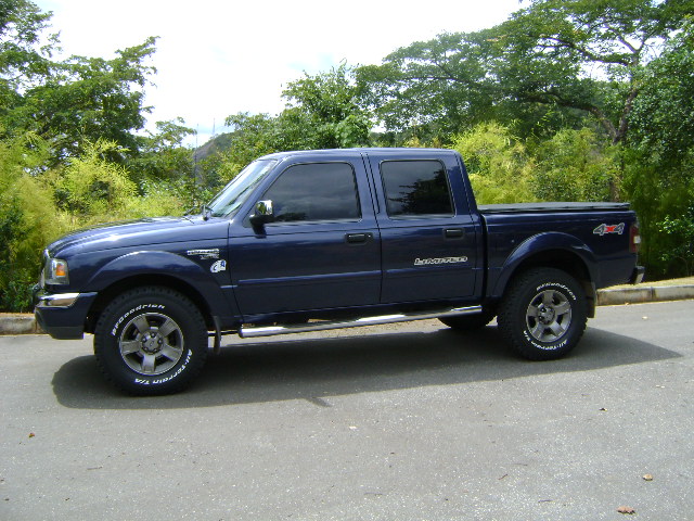

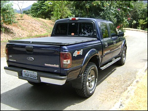

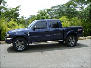

    segue fotos da minha antiga ranger 2007 limited com bf 265/75/16, não pegava nada!
    Miniaturas de Anexos Miniaturas de Anexos Ranger 2009 c/ pneu BF 265x75 R16-l200-091.jpg   Ranger 2009 c/ pneu BF 265x75 R16-l200-093.jpg   Ranger 2009 c/ pneu BF 265x75 R16-l200-094.jpg

    Minha ex-ranger XLT 2009 também calçava os BF 265/75 R 16 e não raspava nada.
