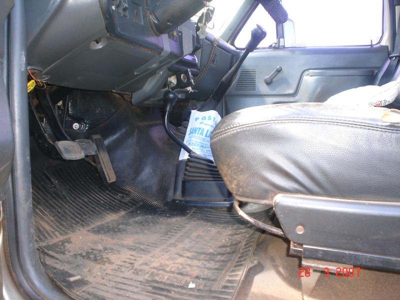

    A Milona possui o acionamento da tração por alavancas, mas é mosca branca de olhos azuis e cílios rosa....
    Na verdade parece simples, uma vez que a alavanca de tração aciona um trambulador direto na CT Borg Werner.
    Infelizmente não tenho fotos da CT desmontada.
    Se eu puder ajudar em algo, estou as ordens.
    Eddie

    Não achei que a Milona ficou essas coisas de esquisito como vc fala.Afinal as maioria das picapes possuem mesmo duas alavancas.
    Só que eu não adaptaria a Ranger se fosse o Allan. Consertava o sistema original mesmo.
    A minha Ex-Ranger CD 98 2.5, comprei de um amigo que a possuia a 3 anos, usei mais 1 e 1/2 e nunca deu problema nenhum no acionamento elétrico. Porém, no meu caso usava a vtr apenas na estrada e em dunas aqui pelo nosso litoral, nunca passei em rios ou lamas.
    No caso da Milona, surgiu algum problema depois de adaptada??
