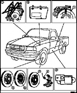

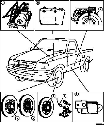

    Sou novo por aqui e acabo de adquirir uma Ranger V6 4x4 2000. Estou com problemas no indicador de velocidade e na luz do ABS. Por acaso alguem teria uma dica para corrigir os problemas apresentados? Onde se localizam estes sensores? Alguém tem por acaso alguma foto ou manual de instrução para localizar esses sensores?

    Miniaturas de Anexos Miniaturas de Anexos Sensores Ranger-ranger-4wabs.jpg   Sensores Ranger-ranger-98-abs.jpg

    O sensor de velocidade (VSS) fica na caixa de transmissão, próximo à saída do eixo. O sensor do ABS fica sobre o diferencial.
    Citação Postado originalmente por Sergio Bastos Ver Post
    Ou é apenas um sensor com as duas funções?
    Mas... a partir de 2000 (não sei se em todos os casos), o sensor de velocidade está combinado com o sensor do ABS, sobre o diferencial.
