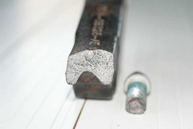

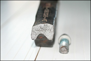

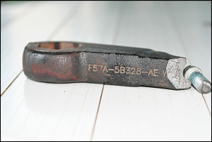

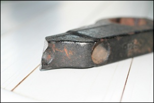

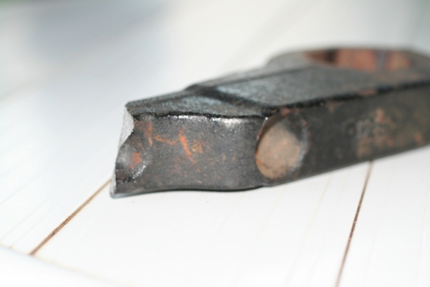

    Olá amigos,
    Envio estas informações como alerta e para colher impressões e a experiência de vocês. Andando na cidade a 40 km/h, no asfalto liso, ouvi um forte estalo e a suspensão arriou do lado esquerdo. Fui devagar para a minha oficina, cujo dono foi chefe da mecânica de uma concessionária Ford por anos. Diagnóstico: fratura do suporte da torção, lado esquerdo. É a peça onde se encaixa, no furo sextavado, a barra de torção longitudinal que corre da dianteira, embaixo da balança, em outro encaixe sextavado, até esta peça, mais ou menos a meio da cabine do carro. Para quem é engenheiro, está aí um caso típico de fratura frágil, por fadiga, superfície áspera e praticamente plana, num ponto de concentração de tensões, o furo roscado por onde passa o parafuso de regulagem da altura da suspensão, que obviamente tmbém partiu-se. Fotos anexas. A peça foi encontrada na concessionária local, em estoque imediato. Opinião minha e do dono da oficina, que conhece a Ford: se está em estoque, é porque tem rotatividade; ou seja, esta peça quebra com alguma freqüência; senão, iriam mandar vir de SP e levar 4 ou 5 dias, ou mais. Sorte minha ter sido na cidade a baixa velocidade. Na estrada haveria uma capotagem espetacular e de graves conseqüências para mim e minha família. A peça é um forjado de aço, o número pode ser visto na foto, e só pode ser defeito de fabrica. Pretendo ir à concessionária com a peça, embora não espere nada de muito produtivo, mas para sondar e obter mais informações.
    Eu comprei a pickup usada, muito boa, mas depois notei diferenças nas distâncias entre as rodas e a beirada dos pára-lamas. Fui ver, e o parafuso da torção estava empenado. Troquei, mas em outra oficina. Depois, nesta oficina de agora, troquei de novo o parafuso, pois estava empenado de novo (2a. vez). Agora, partiram-se o suporte e o parafuso e a regulagem da altura da carroceria ficou perfeita, nivelada (mede-se a distância entre o beiço superior do aro da roda e a borda inferior do pára-lamas, bem no centro das rodas.).
    Já me estendi muito, e peço as impressões de vocês. Grato, Alexandre

    Isso assusta .No meu ver , quem trocou o parafuso por estar empenado , nas duas vezes , deveria ter se perguntado o porque , principalmente quem trocou pela segunda vez .
    Pode ter sido algum impacto .A fratura da peça não tem sinais de oxidação então provavelmente não havia trinca no local pois se houvesse o local estaria em parte oxidado .
    O fato de o parafuso ficar empenado , se houvesse sido investigado poderia ter levado a alguma conclusão.Pode de fato ser defeito de fabricação .

    Prezado Homero,
    Você tem razão: depois da 2a. troca, principalmente, eu devia ter feito uma investigação.
    Quanto a não haver corrosão na face da fratura: Tirei a foto no dia seguinte ao acidente, sem ter havido corrosão causada pelo meio ambiente sobre a face da fratura. Mas eu sei que você entendeu isto e se refere talvez à corrosão que poderia haver no momento do rompimento. Na fratura por fadiga, que chamamos de fratura frágil, não há um rompimento gradual, com a abertura de uma fissura por onde o oxigênio entrase e causasse a corrosão. Fatores de concentração de tensões internos, como diferença de dureza em duas zonas vizinhas, um póro interno deixado na fundição ou forjamento (esta peça é forjada), uma bolha deixada, o tratamento térmico em que o resfriamento não foi controlado, causando variações de dureza, a mudança súbita de geometria (no caso, a fratura foi no furo do parafuso de regulagem) etc., (chamadas de descontinuidades, sejam mecânicas ou metalúrgicas) causam micro-trincas e subitamente o rompimento total. Não há tempo de haver corrosão pois a penetração de oxigênio nem se dá. Quando a peça é de aço dútil o aspecto da fratura é completamente diferente. Tirei a foto no dia seguinte ao acidente. Um abraço,

    É muito estranho quebrar essa peça, pois é uma peça que está constantemente sob tração e não recebe solavancos diretos, apenas variação de pressão. É igual à quebra do facão do fusca com o carro parado.
    Ainda assim, é mais fácil essa peça quebrar andando com a caminhonete rebaixada do que na altura normal.
    Porém na fabricação desse tipo de peças, pode existir contaminação do material durante a fundição e fazer com que a peça resista menos.

    Pois é, amigos, não sei ainda o que fazer. O canal de acesso público que tenho para alertar donos de Ranger é só este aqui. Lembro-me da quebra do "facão" da suspensão traseira do Passat no final dos anos 70 - matou gente, saiu na "4 Rodas", entraram na justiça contra a VW, etc. Lembro-me que um destes acidentes foi na Castelo Branco em SP.
    Enquanto caminho para perder a confiança na Ranger, que por sinal estava me agradando, penso como poderia chegar à fábrica, à imprensa, etc., com este caso e estas fotos, e a peça, que guardo até decidir o que fazer. Na verdade, tive muita sorte e o prejuízo que tive foi de apenas R$ 250,00 pela compra de nova peça na concessionária, mais o parafuso de regulagem e mão de obra, mais um alinhamento. Não compensa entrar na justiça por este valor. Como a justiça não abriga o "enriquecimento sem causa", eu na verdade não tenho uma boa causa que possa me fazer buscar compensação financeira maior por danos, danos morais, etc. Só passei o susto, na cidade.
    Se alguém tem sugestões sobre o que eu deveria fazer, e como fazer, muito agradeço. Abraço, Alexandre
    Não entendi porque esse parafuso quebrou. Ele fica solto juntamente com a porca quando não apóia o suporte de ajuste da barra. O parafuso poderia ter quebrado antes do suporte de ajuste da barra fazendo com que fosse de encontro a outra metade do que restou do parafuso e da porca de suporte da barra.
    Pela foto até parece que o parafuso já estava com uma fissura antes da quebra.
    Você disse que a parte rosqueada obviamente também se quebrou, no caso essa seria a porca do suporte da barra de torção como é chamada no manual de peças (eu não acho tão obvio que 3 peças como aquelas se quebrem simultaneamente ou em cascata). Com o suporte de ajuste da barra quebrada, a porca do suporte fica solta e poderia até ter se perdido, principalmente estando também quebrada, mas não foi o caso, já que você tem a outra metade do parafuso. Então porque não pos a foto dela também?
    Esse mecânico não poderia estar te dando um nó?

    Você tem o outro lado da peça quebrada?
    Analise as 2 partes da peça em um microscópio, veja se há bolhas de ar ou impuresas no metal que podessem compromenter sua extrutura.
    Esse parafuso empenado é muito estranho. Isso tem cara de pancada forte nele, não vejo outra forma de empena-lo.
