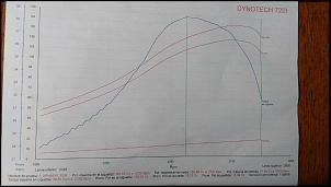

    Red face Curva de potencia e torque de um 229TD
    Curva de potência e torque de um 3.9 turbo diesel com LDA e sem intercooler.
    Dados de fábrica: Potência de 122 cv @ 2800 rpm e torque de 37 kgf.m @ 1600 rpm.
    Dados medidos: Potência de 141 cv @ 2700 rpm e torque de 39 kgf.m @ 2300 rpm.
    Para compartilhar !! nunca tinha achado uma curva desta !

    Citação Postado originalmente por ricarvalhal Ver Post
    Pessoal, estou mandando minha Jurema para a oficina nos próximos dias. É originalmente aspirada, mas já está com a bomba em linha reformada/retificada e com bicos de alta vazão. será turbinada e, claro, será usado intercooler (provavelmente aquele kit da Embrepoli de Curitiba).
    Ainda não foi batido o martelo quanto ao modelo de turbo a usar. Como a bomba não tem LDA, para não ficar tão fumacento preciso de um turbo que pressurize logo em baixa rotação - ao mesmo tempo em que não estrangule em alta rotação. Estou pensando em uma K16. Aceito sugestões!
    Alguém mais tem 229 mexido e checado em dinamômetro? Seria muito legal compartilhar a receita de preparação e o resultado prático. Pretendo fazer isso depois que a Jurema estiver pronta!
    Se possível, peço que compartilhem as alterações feitas. Sugestões são bem-vindas!

    Citação Postado originalmente por lfschmitz Ver Post

    Citação Postado originalmente por Coophamat Ver Post
    No canal do YouTube amantes dos motores a diesel, ele instala um kit de turbo dessa empresa de Curitiba com uma turbina k16 e o resultado é surpreendente, como fica forte a f1000.
    Conheço o canal e acho ótimo. O camarada é muito didático e tem um nível de conhecimento excepcional. Mas não encontrei nenhum teste em dinamômetro...
