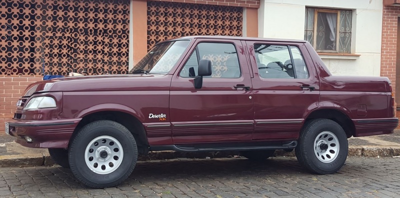

    Boa tarde pessoal.
    Sou novo aqui no site, tenho uma Deserter XK 92/93, desde 1996 (um bocado de tempo, não?).
    Estou querendo saber se tem algum post explicando como adaptar o cambio FSO-4305C (já com torre de controle direta) nesta picape. Ou se alguém que já fez essa adaptação poderia dar algumas dicas.
    O cambio original (Clark CL-2205, ou "mandioquinha" como citado por aqui) de fato não aguenta o motor, principalmente se estiver turbinado, como é o caso. É a 3ª vez que quebra e quero resolver o problema de vez.
    Pelo que pesquisei este cambio da Eaton equipou a F4000 de 96 a 98 e continua equipando os F. Cargo e VW.
    O carro está no interior e não senti muita firmeza do mecânico p/ fazer esta adaptação (tenho receio que vire gambiarra).
    Já encontrei um post muito bem feito, bem detalhado, sobre a instalação do ZF da F250 aqui mesmo, mas além do custo maior tem a questão do barulho em ponto morto.
    http://www.4x4brasil.com.br/forum/fo...-na-f1000.html
    Obrigado e um abraço a todos.
