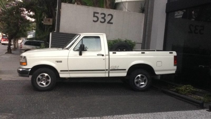

    Lucio,
    Opa, claro... segue uma foto dela:
    Manda uma da sua aqui pra gente ver sua máquina também.
    Att,
    Vinicius Mariano.
