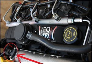

    Prezados,
    Alguém pode me informar onde fica o SENSOR MAP da Ranger 2010 4x4?
    Sinto que a minha falha um pouco as vezes.... e a turbina demora a entrar ou entra cedo de mais.
    Li aqui no fórum q pode ser sujeira no SENSOR MAP... e q a limpeza é muito simples.
    Ney

    Sobre o coletor de admissão:
    Sobre o acionamento da turbina a informação não procede, porque a turbina desse motor não tem nenhum gerenciamento eletrônico. A atuação dela depende exclusivamente do fluxo de gases do escape (aceleração) e a limitação de pressão (válvula waste-gate) também é mecânica.
