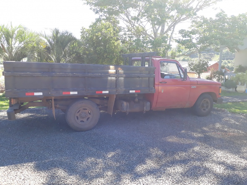

    Gostei do post... Tenho uma D20 1985 que foi alongada e não consta no documento... Está alongada desde 2007... Também gostaria de regularizar, pois ficou muito boa... Adaptado o tanque de plástico da Mercedinha D608, inclussive, a bóia com medidor do tanque de lata da D20 encaixou perfeitamente na furação do tanque da D608, ficou original... No lugar do tanque da D20 ficou o pneu esterpe... Deu até para fazer uma caixa de ferramenta atrás da cabine... Coloquei uma mola da Ranger 2007 que o pessoal costuma tirar para ficar mais macia de andar... Ficou com capacidade para mais de 500Kg de carga... Da para carregar até 1.800kg de boa nela... Já carreguei pó de brita pesado na balança com 2.700kg... Sacanagem do carregador, mas fiz 20km até minha casa e cheguei sem problemas... Enfim, ficou boa demais... Está com 70cm a mais entre eixos... Está com a mesma distância das F350... Carroceria tem 3m30cm...

    Só para confirmar quando carreguei 2.700kg na D20...
    Miniaturas de Anexos Miniaturas de Anexos Aumentando entre eixos da camioneta ford F1000......-20170810_084226.jpg
