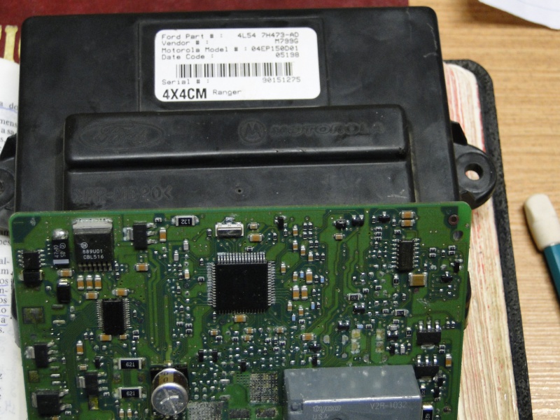

    Olá LeandroFC, obrigado pela sua dica. Na verdade, esse módulo que vc citou, na minha vtr, fica por trás do rádio. Este se encontra sem funcionar - uso 4x4 manualmente. Vou dá uma boa olhada nisso.

    Olá LeandroFC. Não creio que no meu caso tenha algo haver com o que vc citou, veja: ontem retirei o módulo indicado e o velocímetro continua do mesmo jeito, só funciona se eu desligar e religar o carro EM MOVIMENTO. Segue foto anexo do módulo.

    Esse não é o módulo VSS.
    O módulo vss tem o tamanho de uma caixa de fósforos.
    Acompanhe o chicote do carro do sensor de rotação do diferencial, que manda informações para o vss, que fica atrás do porta luvas.
    Atrás do rádio, fica esse módulo de tração que você me mostrou que não é o vss.
    Quando você desconectar o modulo vss certo, o velocímetro e o hodômetro vão parar na hora.
    Boa sorte para encontrar o "sacizinho" do vss kkkk
