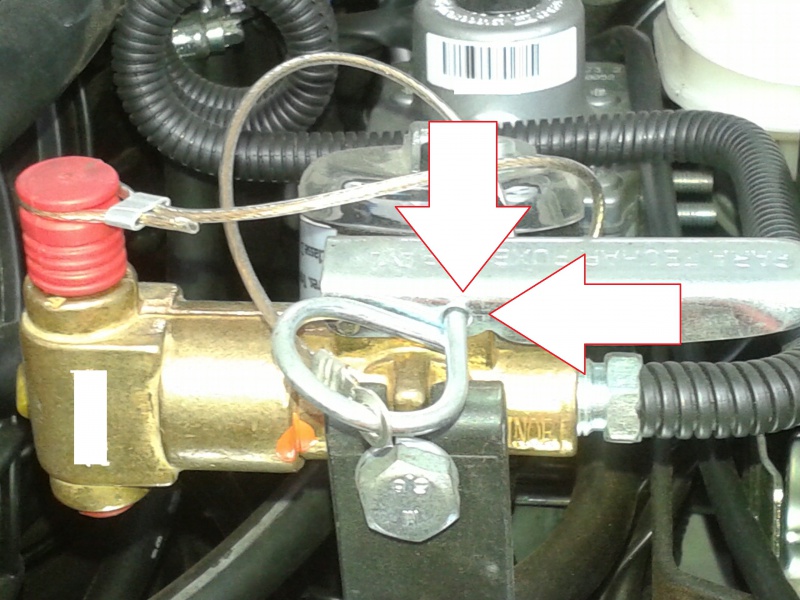

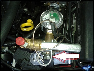

    Ranger Torres,
    Segue abaixo a as fotos as trava de segurança que me referi.
    Vista superior
    Vista frontral

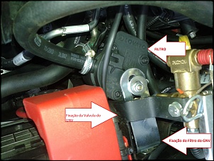

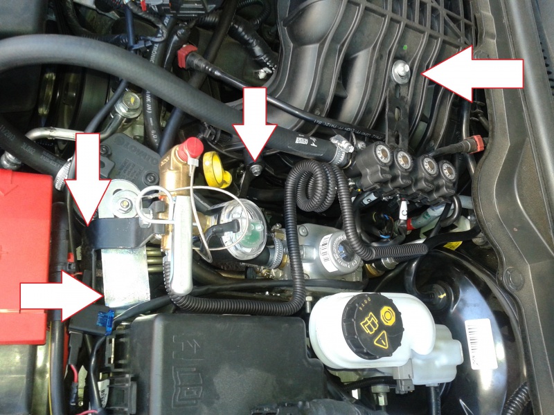

    Pontos de Fixação do GNV,
    Amigos o meu GNV esta fixado assim na minha viatura.

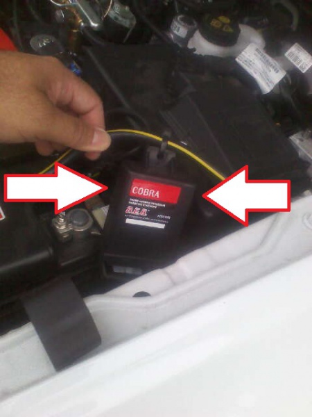

    CONFIDENTE, boa noite. Não me leve a mal, por favor. Da mesma forma que você, ou talvez até um pouco mais, sou leigo no assunto GNV. Tenho um bom conhecimento em mecânica mas, quando o assunto é gnv, as variáveis são muitas e a documentação muito escassa. Esta é a minha primeira conversão e o unico parâmetro que tenho é uma parati 1.8 2004 que meu padrastro teve e converteu a gas. Era muito ruim, disto eu lembro. O carro em si, esta muito bom, e tem pouca diferença em relação a gasolina. O que procuro é a perfeição e isto é utopia. Em nenhum momento eu quis desmerecer a sua instalação, e se deixei transparecer isto, me desculpe. Você é a minha referência e mostro sempre os seus posts na instaladora. Como disse, em nenhum site da landirenzo ou lovato é citado o uso do variador de avanço nos kits de 5a geração e isto, é algo a ser levado em consideração. Queria muito mas, muito mesmo conseguir as suas médias de consumo e é este o meu motivo de tantas visitas. Espero sempre poder contar com as suas considerações. O pessoal da injetgas me disse que, se eu quiser, eles instalam o variador sem problemas mas, foram taxativos em afirmar que é desaconselhável e que a lovato nao dispõe de um modelo plug and play para a ford ranger. Eles colocam o T30 na sua,? Sabe dizer a disposição dos dips switchs? Tiveram que cotar algum fio ou foi plug and play?

    Vou colocar o link novamente do post que coloquei da Gaspoint (quero deixar claro que não conheço, nunca fui, e nem sei onde é essa empresa, apenas fiz uma pesquisa no Google com a palavra "o que é variador de avanço" e cheguei nela) e como disse no meu post o variador de avanço é um item OPCIONAL, quero pedir desculpas pois ontem disse que vinha no KIT original e não vem, mas relendo a postagem original vi que escrevi que se tratava de um item OPCIONAL, como pode ver na imagem abaixo:
    Fonte: kit lovato
    Como disse, onde instalei são extramente sérios e competentes (nao vou fazer propaganda de ninguém) e talvez por isso caros, e não acredito que tenham feito alguma gambiara, veja bem, não estou ofendido, pois poderiam te feito também, só não postei a foto do variador de avanço originalmente por não achar necessário, mas como pode ver nas fotos abaixo não se trata de uma adaptação como tentaram lhe passar, ahhhh e antes que venham lhe dizer que o variador é de ma ou boa qualidade isso eu sinceramente não faço a minima ideia pois não entendo disso, o que eu sei é que esta instalado e depois de instalado a minha viatura é outra, para melhor.

    Quanto a perfeição que voce fala, não acho que seja uma utopia, a minha viatura (e pelo que vejo nos videos do Ranger Torres) é sereninha, calma, o cambio não fica balançando como ficava antes do variador de avanço, concordo que a Lovato não tenha um KIT plug and Play para a Ranger, por isso o engenheiro falou para colocar um no meu, concordo que cada motorista tenha uma caracteristica, mas não concordo que cada carro tenha uma caracteristica, carros são iguais, podem ter defeitos, mas são iguais no seu projeto como bom conhecedor de mecanica voce sabe disso, então meu amigo, não utopia querer que a sua viatura fique igual ao do vizinho, ainda mais se ela é zero.

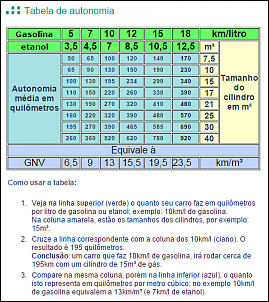

    Agora vamos ao consumo, eu acho que o seu consumo esta legal, estou colocando abaixo a tabela que coloquei em outra postagem, um detalhe que voce deve levar em conta é que DIFICILMENTE voce conseguira encher o seu tanque com o que ele realmente comporta, salvo em raras exceções, aqui no Rio, apenas alguns postos consigo encher com 20 Metros, portanto a coluna de tamanho do cilindro deve ser usava como a quantidade abastecida e não como tamanho do cilindro, mas acredito que ao colocar o variador de avanço o seu consumo mudara.
    Um outro detalhe é que a tabela abaixo é antiga do tempo do GNV de 3ª Geração, portanto o seu consumo sera maior que o gas que entrar no GNV, por exemplo quando abasteço 16, 17 Mt rodo 119 a 123 Km, levando em consideração que o carro roda 5 Km por litro, não tenho um parametro do quanto ele roda no Alcool porque já emplaquei a viatura com o GNV.
    Ford Ranger Flex 2015 com Kit GNV-tabela_comparativa_gnv_alcool_gasolina.png
    Fonte: Gás Point GNV - Tabela de Autonomia.

    Quanto ao consumo que você citou para a sua Vtr, esta muito parecido com o meu, na faixa de 7,5 km/m3 em perímetro urbano, levando em consideração que você esta rodando 123 km com 16m3.
