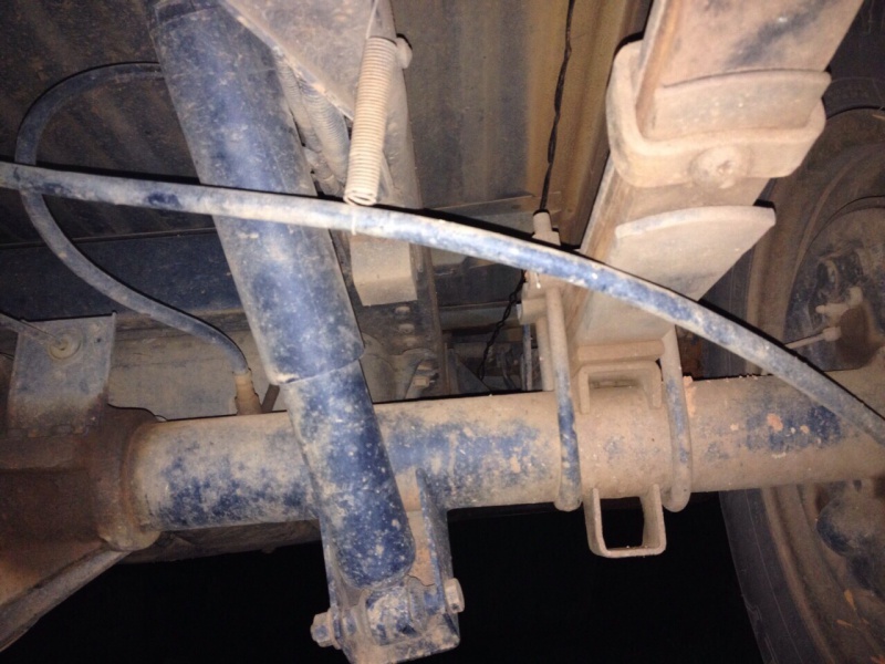

    acabei de medir os espaços entre os batentes da suspensão e o eixo traseiro e dianteiro segue as medidas: dianteira= 4,3 cm traseira= 7,8cm confere essas medidas? esta muito baixo a meu ver kkk
    Reforma de F1000 1993 do sograo!!!-img_1377.jpgReforma de F1000 1993 do sograo!!!-img_1380.jpg

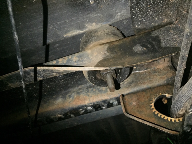

    algumas modificaçoes que fiz nesse fim de semana foram:
    - adaptaçao de um sensor para o freio de ''pé'' para sinalizar no painel quando ele está puxado (ja andei com ele puxado)
    - instalaçao de um sensor de ré a pedido do meu sogro
    - instalaçao de um relé para ligar os farois apenas quando está ligado a igniçao pois já esqueci ele ligado...
    - troca da fiaçao por uma de boa qualidade (feita por mim ) da trava eletrica pois os fios da mesma haviam pifado
    - colocaçao de um botao trava/destrava as portas para facilitar a vida
    - colocaçao do cabo do odometro (aleluia achei o correto pela net)
    - tirei medida para fazer os calços de tecnil que ficam entre as molas pois já gastou muito as coitadas
    Reforma de F1000 1993 do sograo!!!-img_1371.jpgReforma de F1000 1993 do sograo!!!-img_1372.jpgReforma de F1000 1993 do sograo!!!-img_1376.jpg
    Aqui os calços da cabine: estou com um problema com esses calços pois quando passo por um buraco mais ou menos fundo o parafuso dentro da cabine pula. Já apertei muito esse calço e continua fazendo esse barulho, tenho que trocá-los?Reforma de F1000 1993 do sograo!!!-img_1375.jpg
